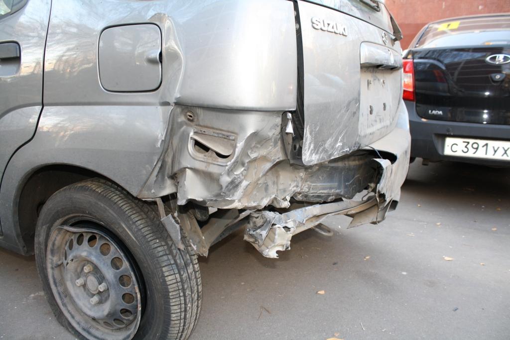

    Неделю назад в наш любимый Игнис въехал обдолбанный ушлёпок на форде. Снёс полбампера, в хлам разбил заднюю панель багажника, даже диск колеса погнулся. Пришлось вызывать эвакуатор... :(
    Сегодня разобрал багажник и посмотрел повнимательнее, что там произошло. Оказалось, что всё лучше, чем я ожидал. Похоже, спасли нас пружина и амортизатор. Пружина, видимо, смягчила удар, но при этом выскочила со своего места, аммо просто сорвало с верхнего крепления. Но подвеску это спасло, балка целая, колёса крутятся. А главное - геометрия кузова похоже не нарушена.
    Короче говоря, очень нужны следующие кузовные детали:
    1. Усилитель заднего бампера
    2. Задняя панель багажника
    3. Удлинитель пола багажника (это вставка между полом запаски и задней панелью)
    4. Кронштейн с левой стороны к которому крепится поперечная тяга, его смяло сильнее всего. Ну, или вся деталь, частью которой этот кронштейн является.
    5. Возможно, левое заднее крыло.
    5. Собственно, сам задний бампер, но он то как раз есть в продаже.
    Игнис переднеприводный, 2007 г., Венгрия. Мы в Москве.
    Коллеги, подскажите, плс, где можно реально найти всё это или хоть что-то. В Экзисте есть только бампер, всё остальное не гарантируется. По факту менеджер сказал, что скорее всего просто нет. Где искать? Может есть у кого-то координаты разборок в Москве. Может что-то можно заказать через интернет в других магазинах? Может есть какие-то аналоги от других моделей?
    Кто сталкивался с похожими проблемами, поделитесь опытом, плс. Буду крайне признателен за любую информацию

    совсем не факт, это покажет стенд развала.
    https://suzuki-club.ru/threads/42354/ читать всю тему до конца.
    Это ты сам такой вердикт вынес?
    Во-первых: То что ты перечислил подетально не покупается, уж тем более на разборке https://suzuki-club.ru/threads/62176/page-6#post-1158844
    На разборке есть деталь "задняя часть кузова", и хорошо если тебе дадут отрезать от неё только тот кусок который тебе нужен.
    Во-вторых: Ты перечислил то что ты увидел. А то что не увидел? Лонжерон багажника сложился, основной удар принял на себя он. Что там с внутренней аркой колеса под пластиковой обшивкой багажника?
    В-третьих:
    На фото я вижу Игнис без пластикового обвеса по кругу (а значит релингов и спойлера тоже нет). Откуда взялась губа на заднем бампере? Не должно её там быть, значит и бампер надо искать без дырок под губу.
    Когда будет заключение жестянщика который будет делать, тогда поговорим о том что действительно нужно. Думаю смогу помочь.

    Жестянщик приговорил к замене всё, что я перечислил. Ну, разве что крыло можно как-то отрихтовать. Сам пол отсека запаски практически не пострадал, есть одна маленькая вмятина, она легко выправляется. А вот удлинитель пола (вставка между полом и задней панелью) сложился гармошкой слева. Ну, и панель багажника в хлам разбита
    Сам поперечный лонжерон тоже на месте, смяло лишь его выступающую часть слева, что-то типа кронштейна к которому крепится конец тяги стабилизатора.
    Насчёт бампера: я правильно понимаю, что они сильно отличаются в зависимости от модификации авто? У меня самая простая комплектация, 1.3, МТ, передний привод. Но нижняя накладка там всё же как-бы присутствует. В неё вроде как противотуманка вставляется. Или это заблуждение?
    На всякий случай - фото задницы в анфас.

    Или всё-таки есть обвес? Но на крыле я его не вижу, и даже дырок под него.
    Кстати на фото в анфас я не вижу чтоб на бампере была губа.
    6. Накладка заднего бампера нижняя, артикул 71820-86G00-5PK
    Нафига ты её ищешь?
    Бампера на Венграх одинаковые. Разница только в том, просверлены дырки под обвес или нет.

    Нет обвеса и не было никогда. А нижняя накладка на бампер всё же есть как будто...
    Осталось найти удлинитель пола 61590-86G00 и собс-но сам бампер.
    --- сообщения объединены, 3 ноя 2014 ---
    Я на самом деле ищу бампер в сборе, б/у, без дырок для обвеса. Тема накладки возникла из-за того, что на Экзисте бампер и накладка продаются отдельно, у них разные коды.
