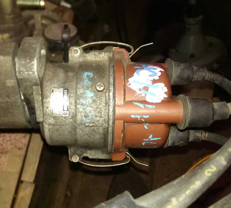

В общем есть 3 варианта пока. Попробую отпишусь.[DOUBLEPOST=1415317479,1415137753][/DOUBLEPOST]Подсоеденил! Трубка которая написана к бензобаку, идет к карбюратору. А тот что к карбюратору, он идет вообще в никуда:)). А еще там мозг канифолил распределитель зажигания. Поставил со старого двигателя и все стало на свои места. Завелась! Всем спасибо! Буду дальше потихоньку собирать. 1415317360194.jpg
