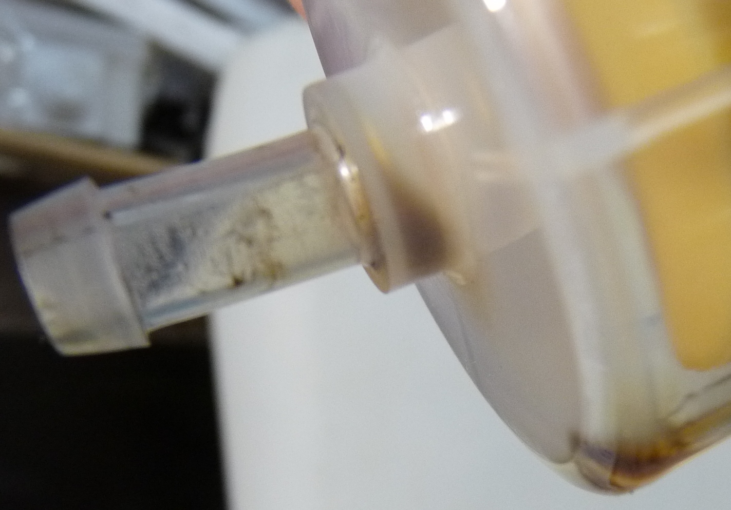

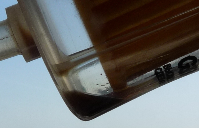

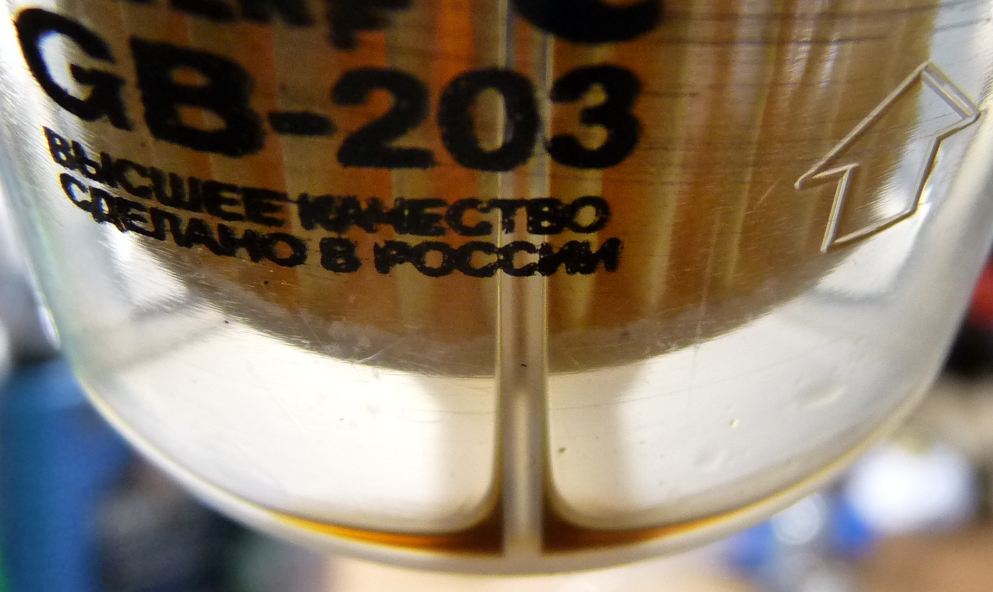

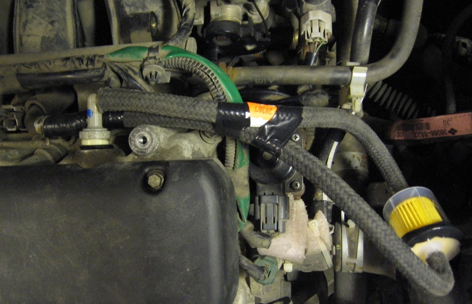

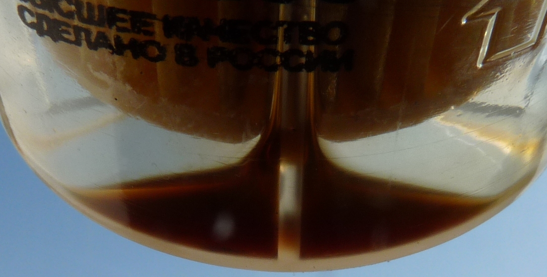

    1. Через сапун (клапан PCV) может уходить (выдуваться) заметное количество масла.
    Эксперимент, поставил "фильтр уловитель" после клапана PCV. Проехал 20 км по городу:
    Набралась "капля" масла.
    (Расход масла заметный в двигателе не наблюдается...)
    200 км (фильтрующий элемент начал впитывать после ~150 км):
