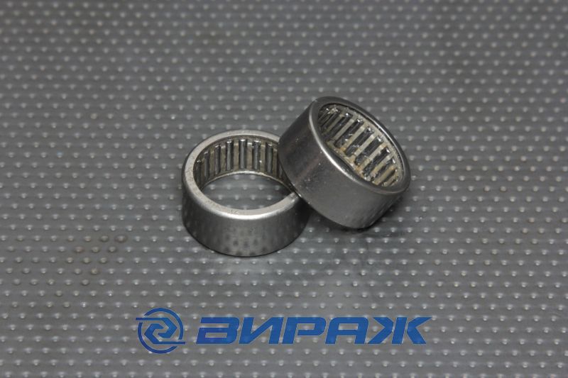

нет при снятии не исчезает. подозрение на внутренний ступицы вот этот.Просто вчера залез под машину,шевельнул привод.Итог в ступице вверх, вниз люфт.Не то должен быть этот люфт или нет.Но опять же при повороте руля гул не меняется.
Там есть вариант с бронзовыми втулками и с подшипником , в обоих случаях люфт будет прощупываться .
Поставь хабы вместо заглушек .

при полном приводе слева в ступице гремело(поворот налево)купил в Экзисте подшипник а там втулка.Но наверное и подшипник покатит,хуже не будет.
