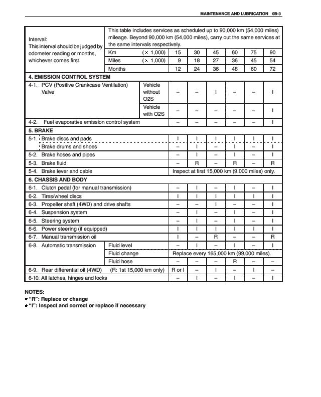

Уважаемые Сузуководы машина прошла 100 тыс. км что следует заменить? Какие расходники? Масло я уже поменял, правда не делал промывку :( Также заменил воздушный и маслянный фильтры....
Mauser
1 Ноябрь 2006
КАЗАНЬ
Привет! У меня машина как у тебя (по крайней мере внешне и по году).Брал на экзисте Фильтр топливный Filtron PP912 .Внешне такой же. Но у родного на корпус с креплениями к кузову.Поэтому лучше брать родной или найти подходящие крепления.
LeXa
30 Май 2007
232
swift 1998 гв,3дв хэтч, 1литр, эл пакет
Ответ: Re: Suzuki swift sedan 1.3
еще после 100 тыс ОБЯЗАТЕЛЬНО меняй приводные ремни( ремень грм и ремень водяного насоса) потому что если ремень грм лопнет при заведеннном двигле это П*****!!!! там клапаны переклинит,потом ремонтировать запаришься
