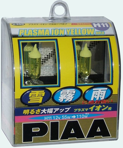

В итоге подсказали хорошие лампы желтого света в ПТФ, их и поставлю.
В итоге в ближнем будет все-таки Koito, в ПТФ IPF H11 (2400K) XY64.

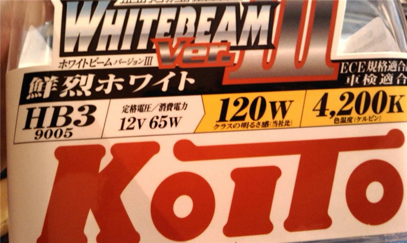

В моем Витарике уже 4года работают на дальний Кoito.
После полного разгорания их яркость, на глаз, отличить от ксенона в ближнем не реально. Правда ксенон стоит корейский с короткими колбами, т.е. спецом длиной как у галогенок.
А в ПТФ работают желтые
По качеству, лучше Японских галогенок нет ни у кого.

kaa63
30 Ноябрь 2012
574
145
Самара
VW Golf V 2005, 1.6 BSF палка
Suzuki Grand Vitara New 2008, 2.4 пулемёт
Koito whitebeam отличные лампочки. Свет белый. У меня на обоих авто стоят и в ближнем и в дальнем. Я заметил один минус, в дождь плохо видно.
