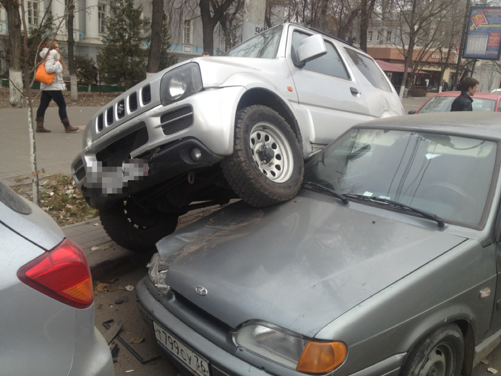

Друг джим попал в беду. Му .... Ло на скорости вьехало в стоящий джим. Итог- погнут передний и задний рычаг продольный( на 2 см где то) , едва заметно погнут чулок заднего моста левый, левое заднее колесо едва заметно ушло внутрь на 1 см примерно. Слегка машину ведет влево, слегка руль стоит неровно при прямостоящих передних колесах. Постороннего шума в зад мосту нет, колесо заднее левое крутилось труднее, ослабил колодки теперь норм.

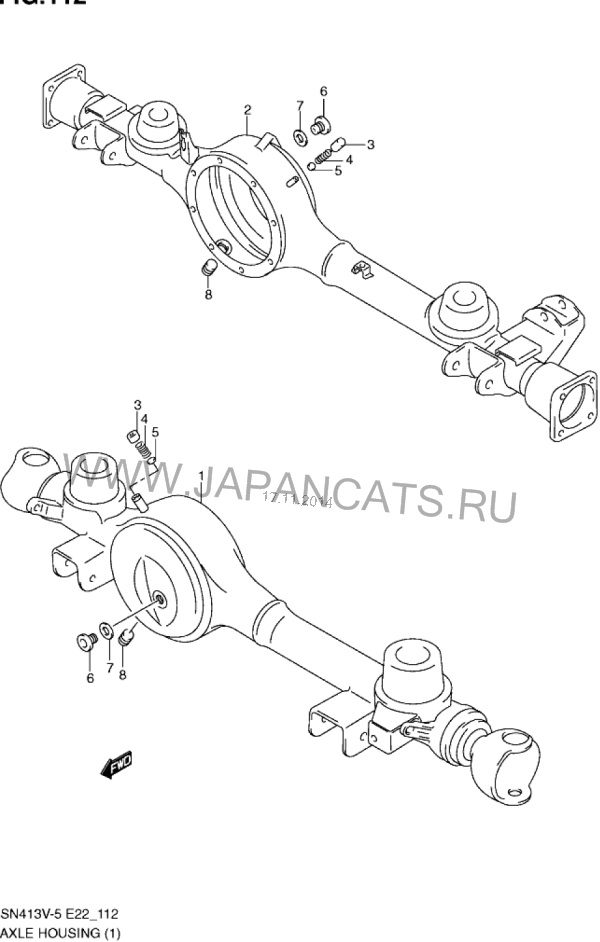

Микротечь из сальника левой полуоси. ВОПРОС КАК ДОЛГО МОЖНО ЕЗДИТЬ НА ТАКОЙ МАШИНЕ И ЧТО МОЖЕТ СЛУЧИТСЯ?! Ясен хрен мост под замену..... И рычаги
