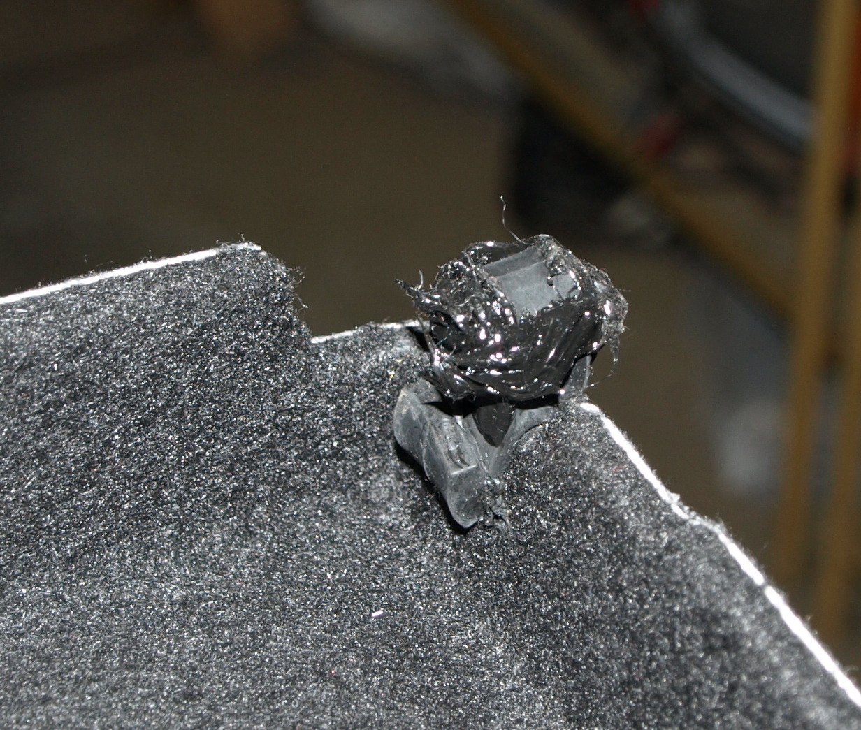

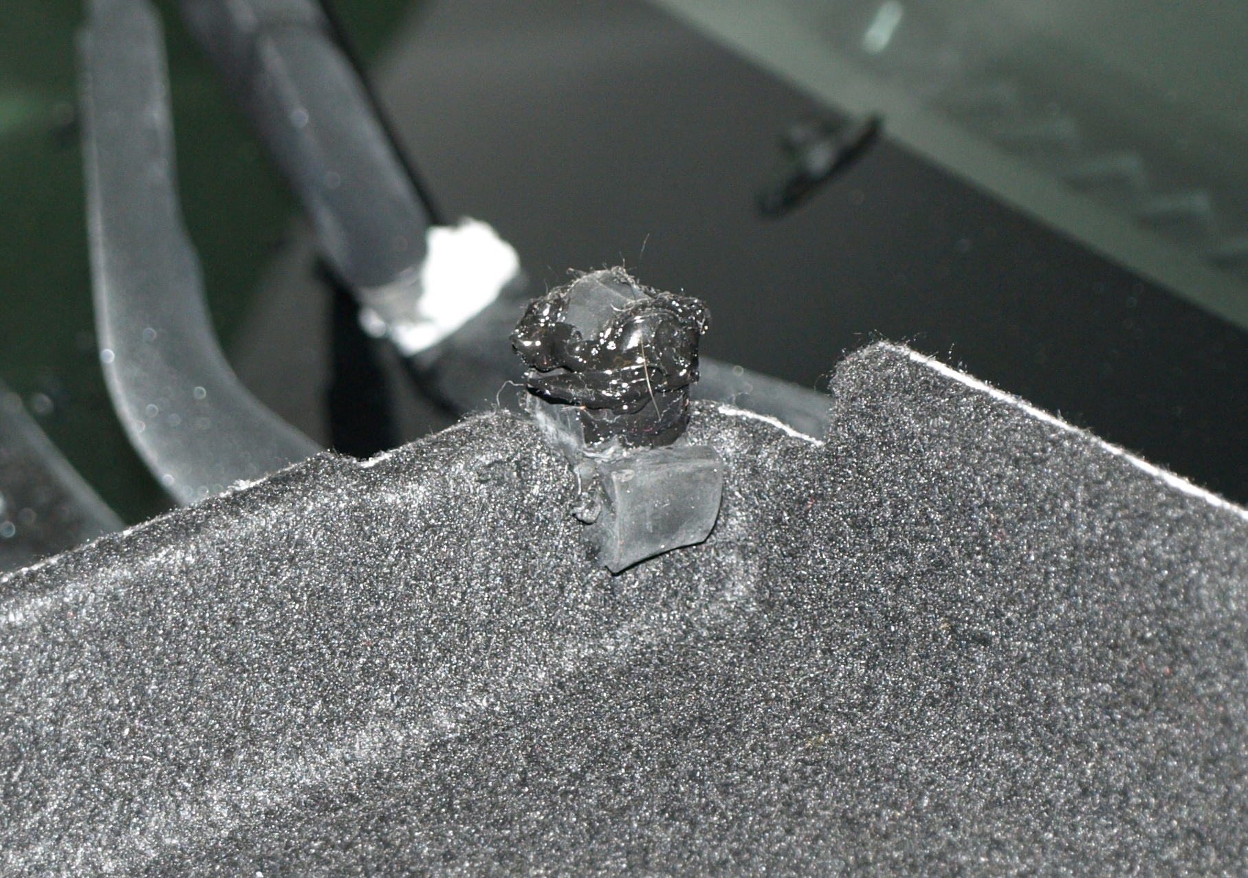

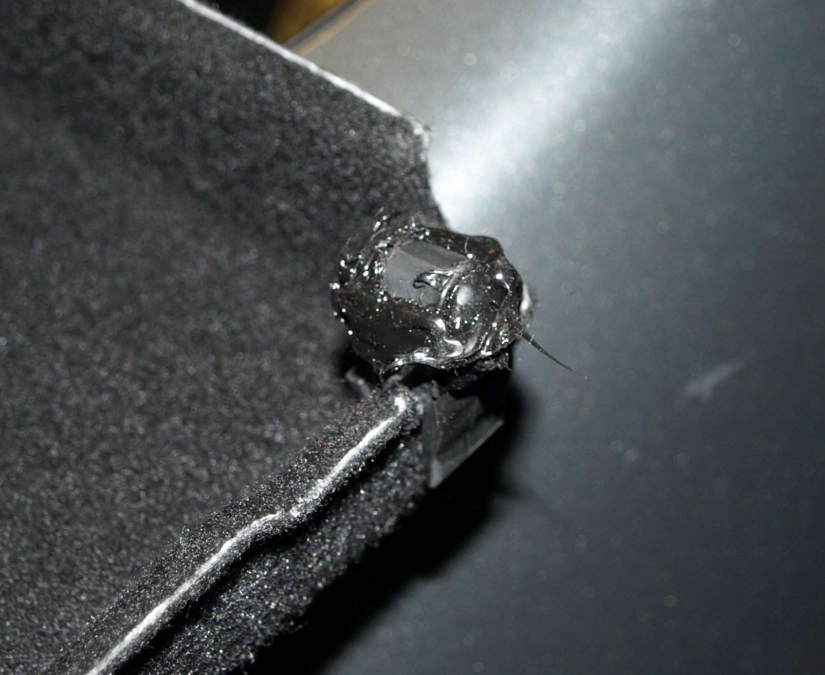

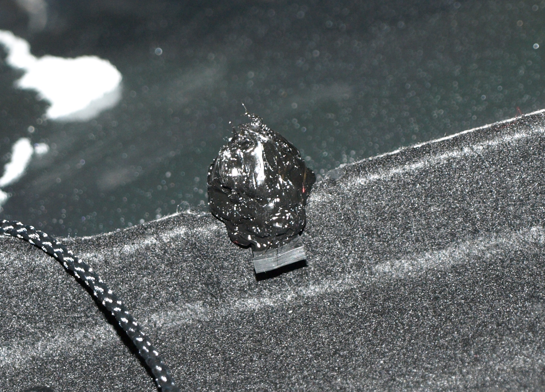

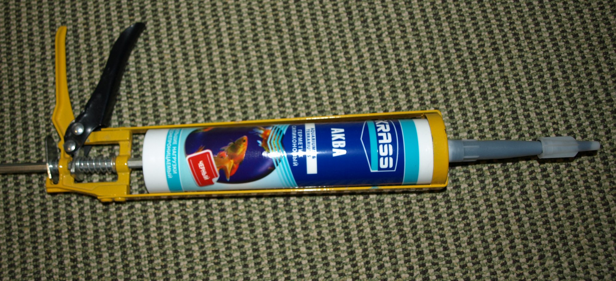

    Добрый день.
    Хочу поделится. Купил машину в конце августа. Сразу заметил дребезжание задней полки. Я с этим мирился пока не наступил холода. Звук стал громче и начинался уже при средней тряске. Попробовал ездить без полки. Не понравилось т.к слышимость усилилась и пассажиры иногда складывали на отсутствующую полку вещи. Вынужден был немного поколхозить. Сейчас декабрь. Могу сказать, что это помогло.
    После осмотра полки обнаружил что круглый демпфер сплющился и замерз в таком положении и вообще резина уже была не похожа на резину. Второй демпфер очень маленький и плоский. Он вообще не амортизирует. Что сделал. В тепле придал круглому демпферу круглую форму и заполнил её силиконом. На маленьком сделал конус из силикона. Через двое суток все затвердело и было готово. Первый раз попробовал с автомобильным силиконом(прокладка черный). Не получилось он вообще не эластичный.
