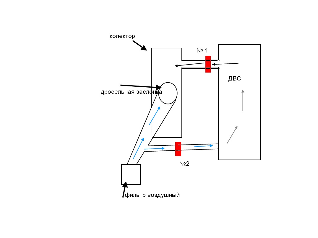

из сапуна (шланг №2) выходит давление а перед дроссельной заслонкой разрежение вот оно и высасывает грязь

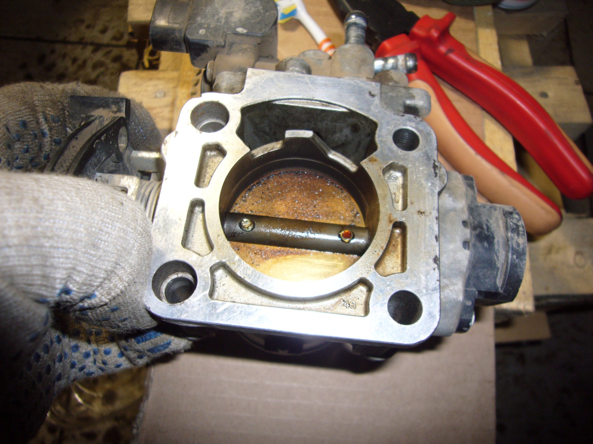

У кого стоят бортовики, сколько показывает процентов открытие дросселя на ХХ ?
17 Февраль 2013
265
77
автомобиль
Разобрал сегодня дроссель.Картина следующая: грязи не так много было на РХХ, но крутился рывками с заеданиями. Почистил, смазал подшипники моторным маслом, раскрутил ось при помощи компрессора.Заодно сдёрнур форсунки, проверил на стенде, форсы в идеальном состоянии- это порадовало.
Машина поехала более резвей,пропал гул на разгонах.Ровная работа ХХ.
Походу его заклинавало в открытом состоянии и он обеднял смесь.
Прокладки не менял, заказал только сегодня.
Как будет на холодную, время покажет.

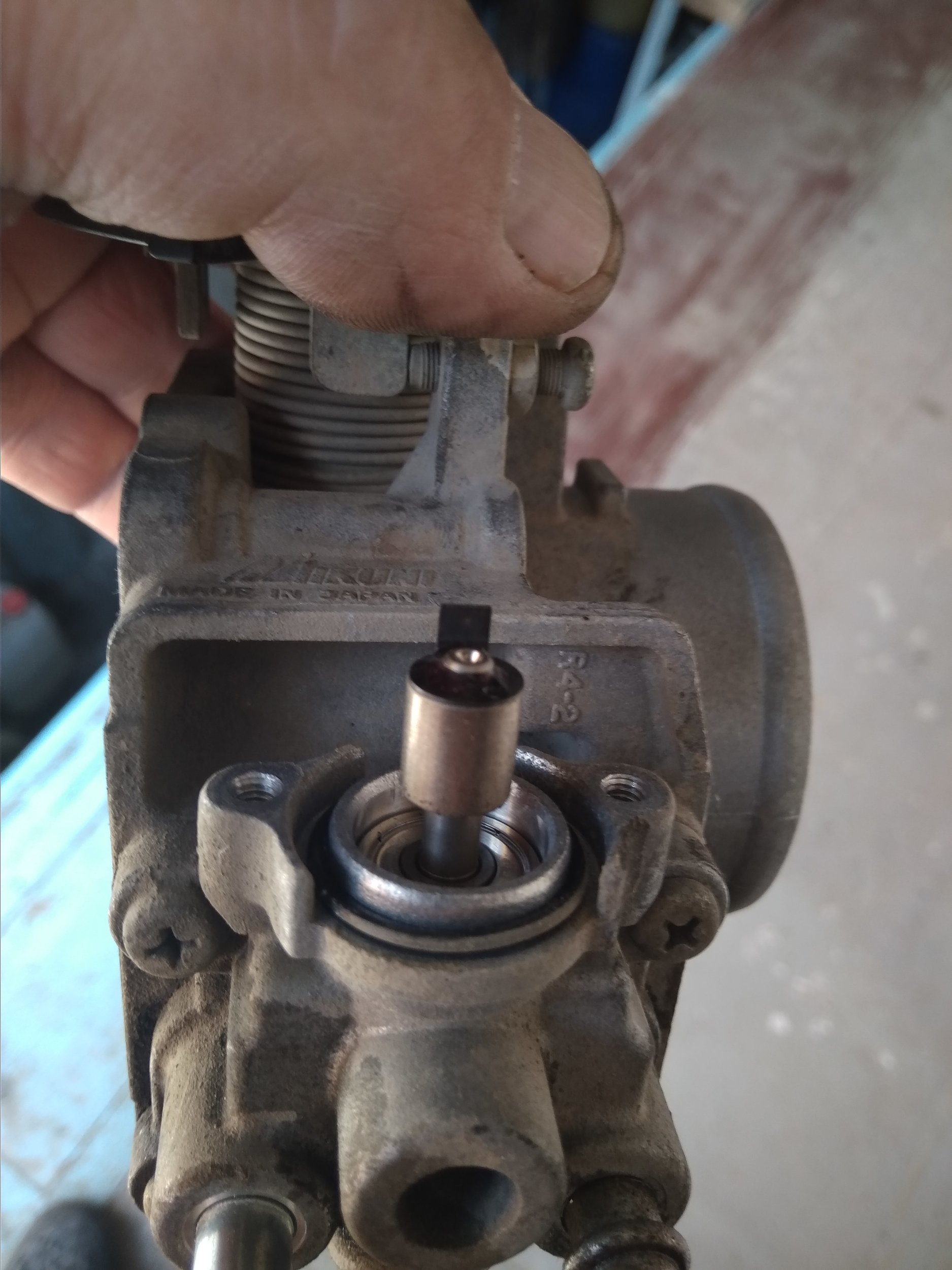

На вложении показано правильное положение оси РХХ при сборке.[DOUBLEPOST=1526828327,1526823386][/DOUBLEPOST]
Мануал на игнис двигатель М13А представлено описание и проверка сего девайса.В нашем букваре ни слова хотя моторы одинаковы.
