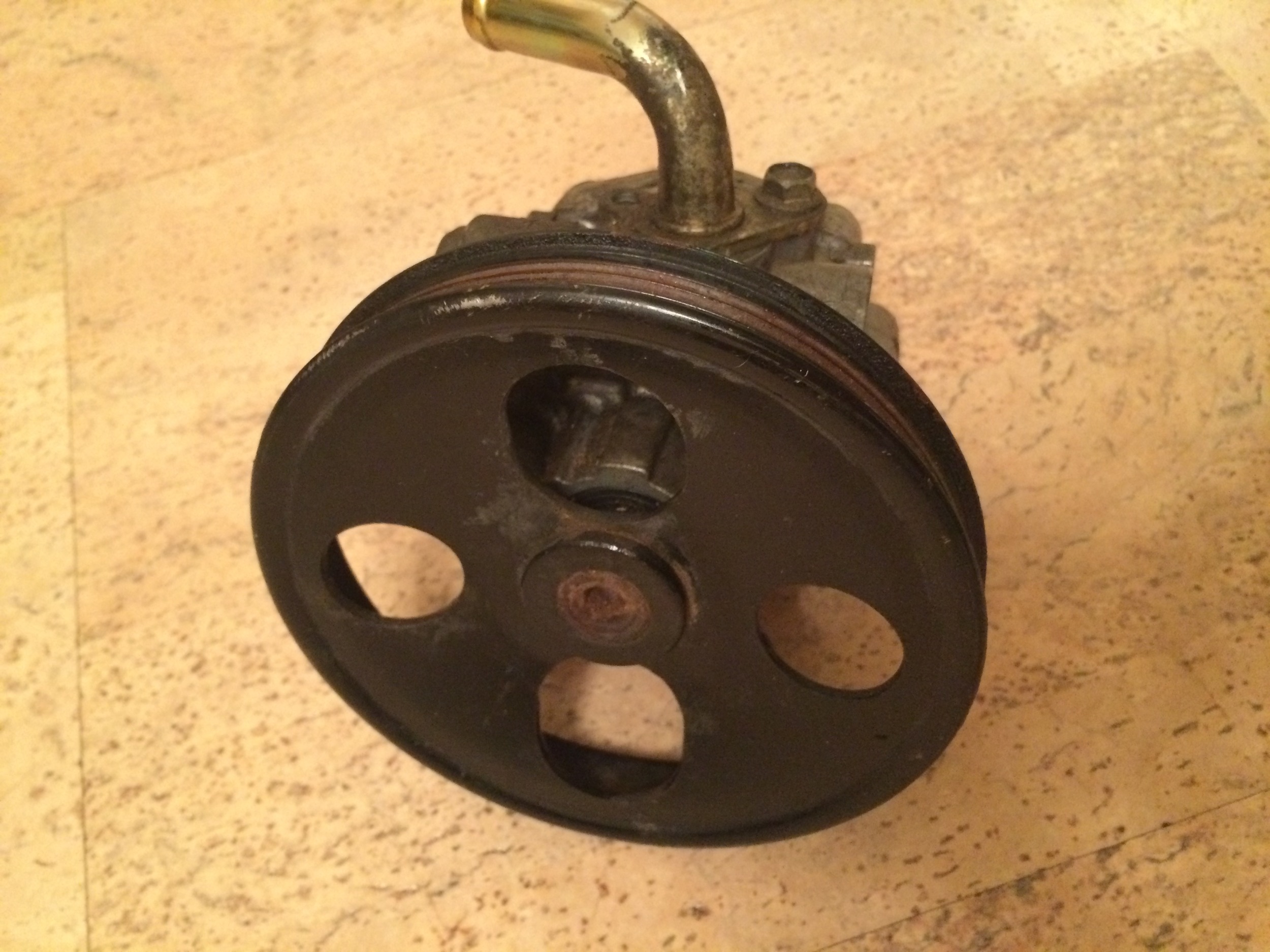

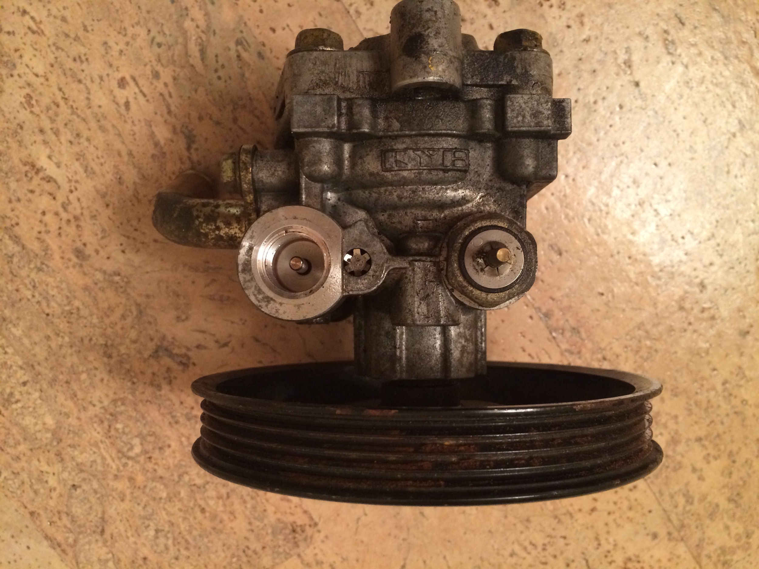

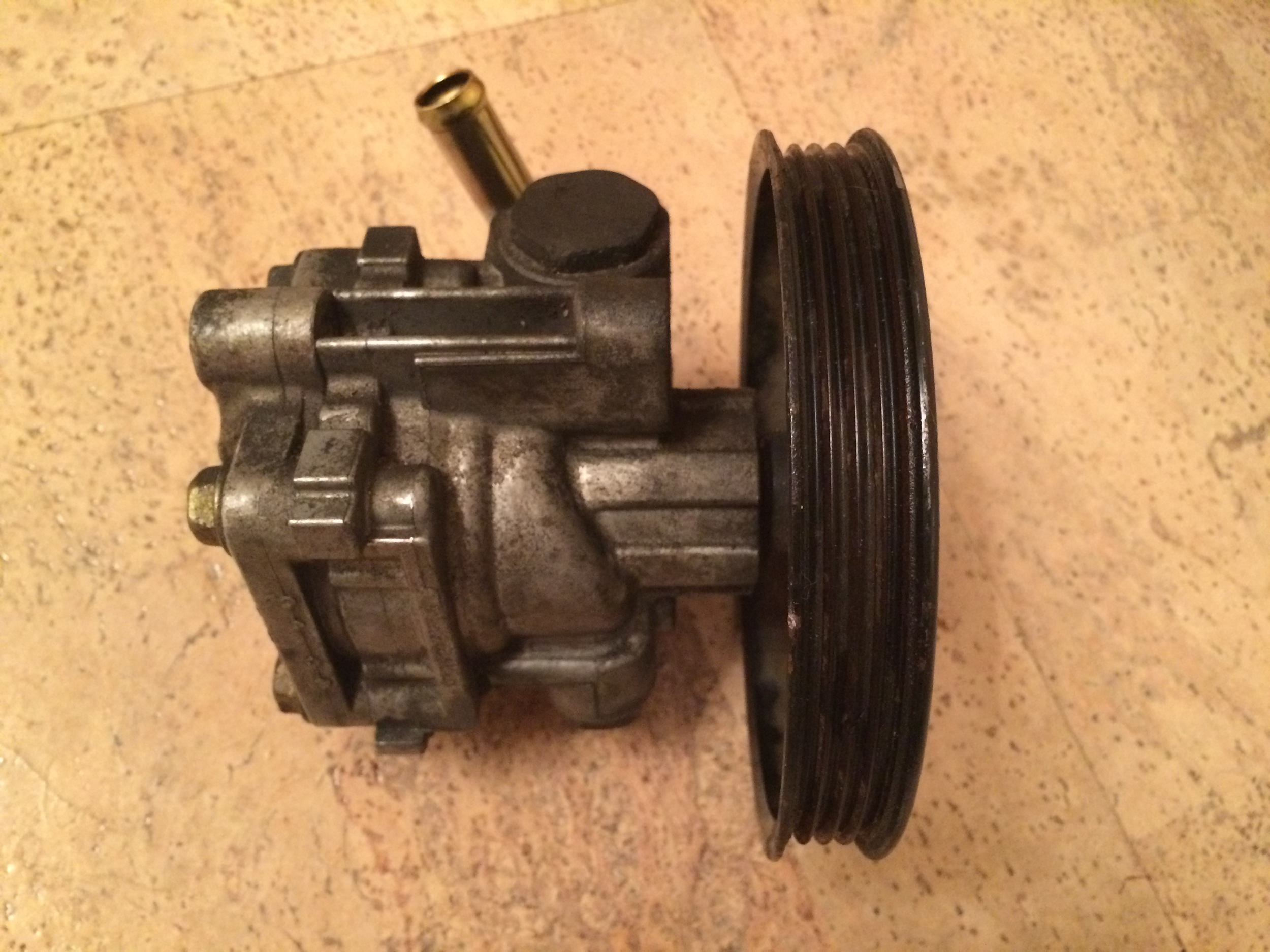

Господа добрый день.
Купил насос гидроусилителя, думал для моего объема 2,7 184 лошади.
Оказался что не подходит. У него вылет шкива дальше.
Вопрос, как определить для какого объема?
По фото можно?
Заранее благодарен.
MiST
19 Февраль 2012
144
Suzuki GV XL-7 2003 (американец), 2.7, А/Т
Фотки прилагаю!
[DOUBLEPOST=1418673080,1416759471][/DOUBLEPOST]Обновлено! Нашел на корпусе цифры и буквы!
2405
65D0 или 65DO не понятно!

Скорее всего вот:
SUZUKI G.VITARA SQ416V 93- Power Steering Pump 49100-65D00
У меня стоит: 49100-52D00 (2,7 173л/с).
