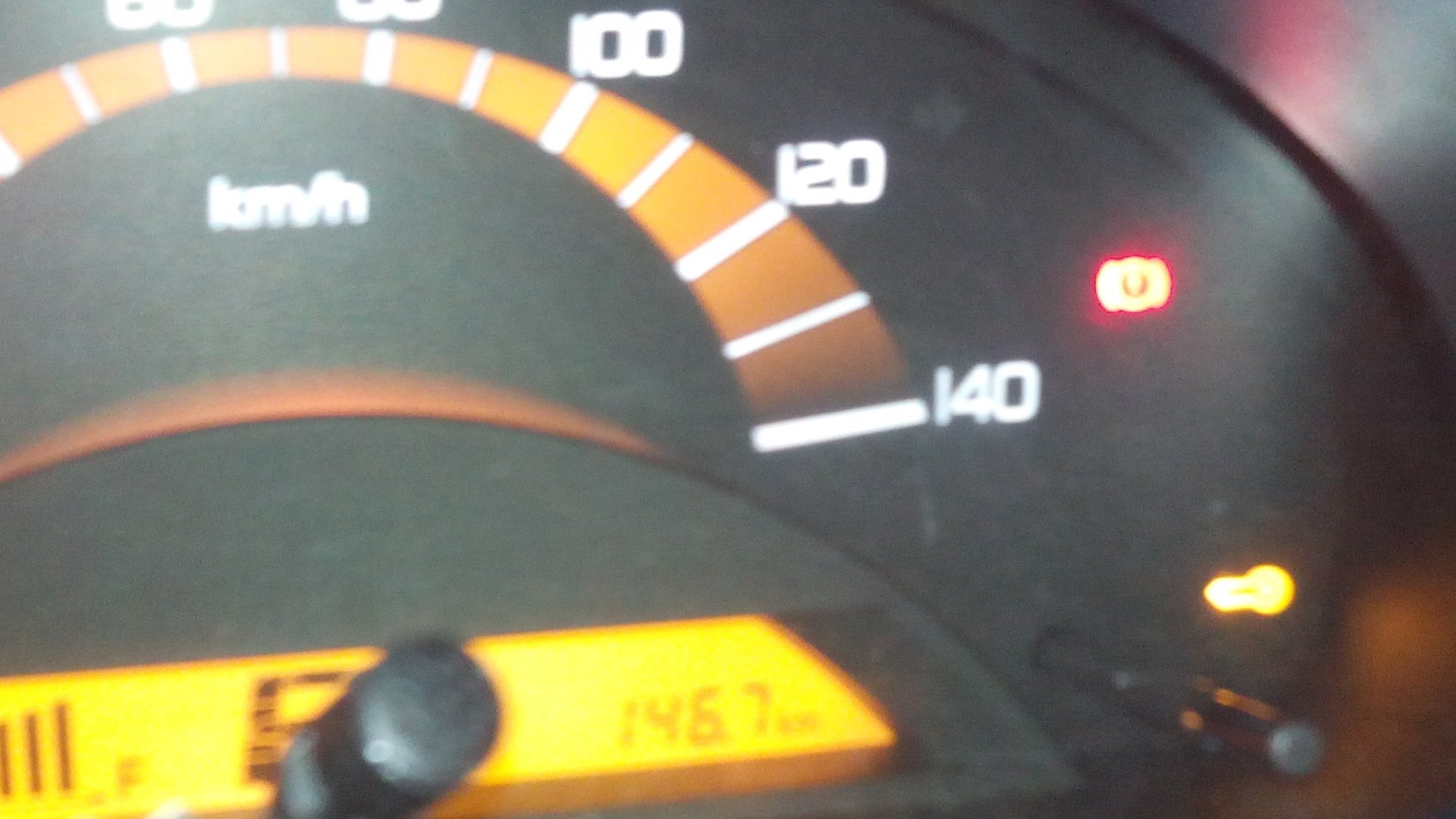

    Здравствуйте. Вот возник вопрос, а что это за лампочка, похожая на ключ внизу справа на панели? Фото не очень, но видно. Поиски в аналогичных машинах suzuki результата не дали. У иммобилайзера вроде не такая картинка. Но когда при включении зажигания мигает - машина не заводится. 1.jpg
  10. Astra_vrn
    21 июл 2015
    У Вас авто заводится с кнопки, так? Этот значок какраз показывает, что иммобилайзер не видит чип-ключа. Скорее всего в нем надо поменять батарейку. Там стоит плоская круглая, модель CR2032.
  11. brat99
    9 ноя 2014
    Нет, у меня заводится не с кнопки, а обычным ключом. Видимо это иммобилайзер родной. Не заводится только когда температура ниже -15.

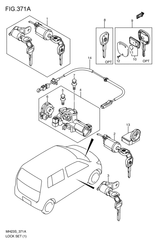

    Да, это иммобилайзер. Желтый ключ означает что система не видит электронную метку. (у Вас наверное она внутри самого ключа, на картинке 9 секция)

  16. Astra_vrn
    21 июл 2015
    На картинке (9 секция) в ключе есть батарейка - позиция № 11
