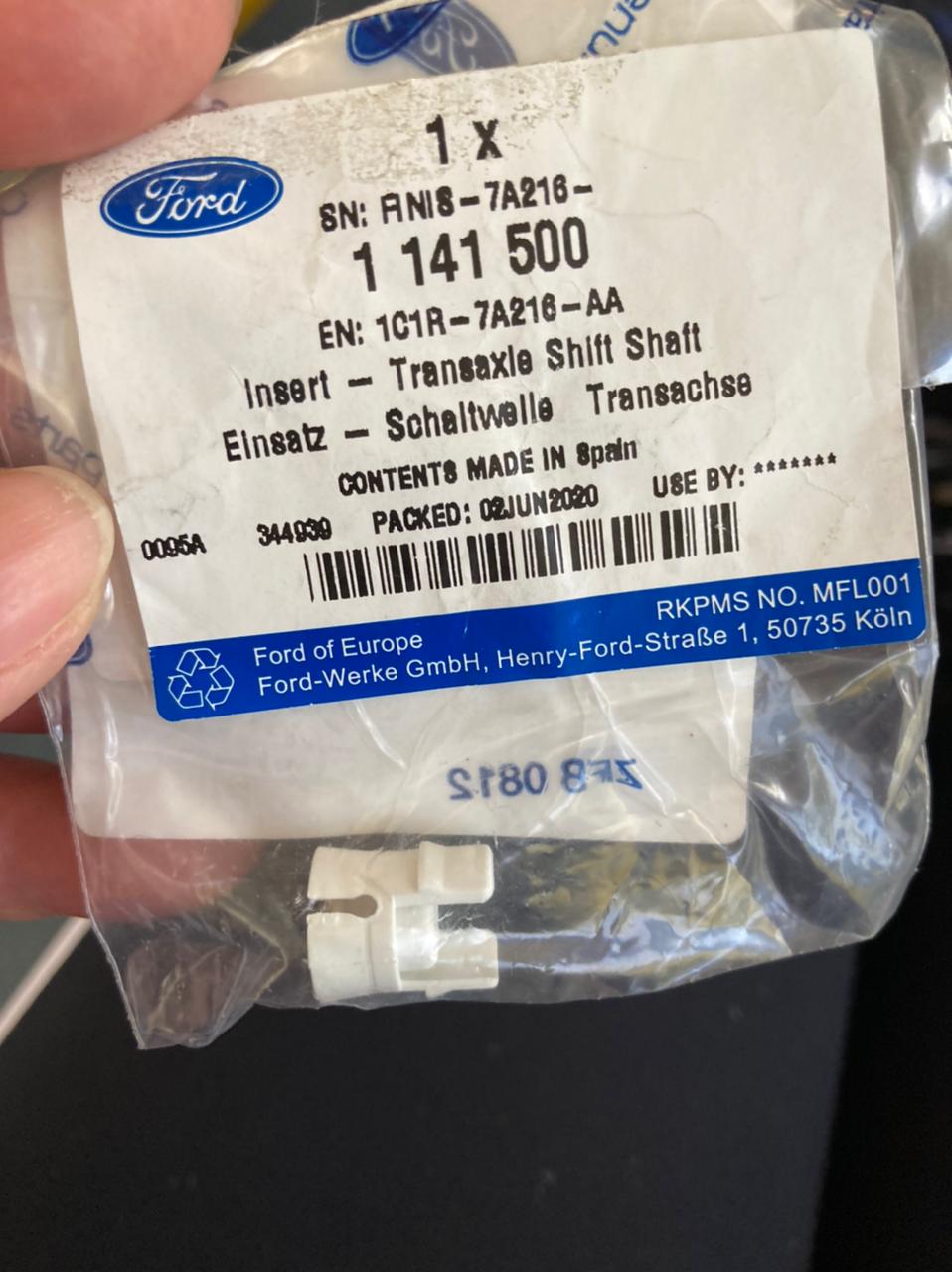

Обновлю тему. Одна наша пытливая владелица Игниса, Мария, https://www.suzuki-club.ru/members/118090/ нашла таки замену самой защелки. От всех форумчан ей за это большое спасибо.
