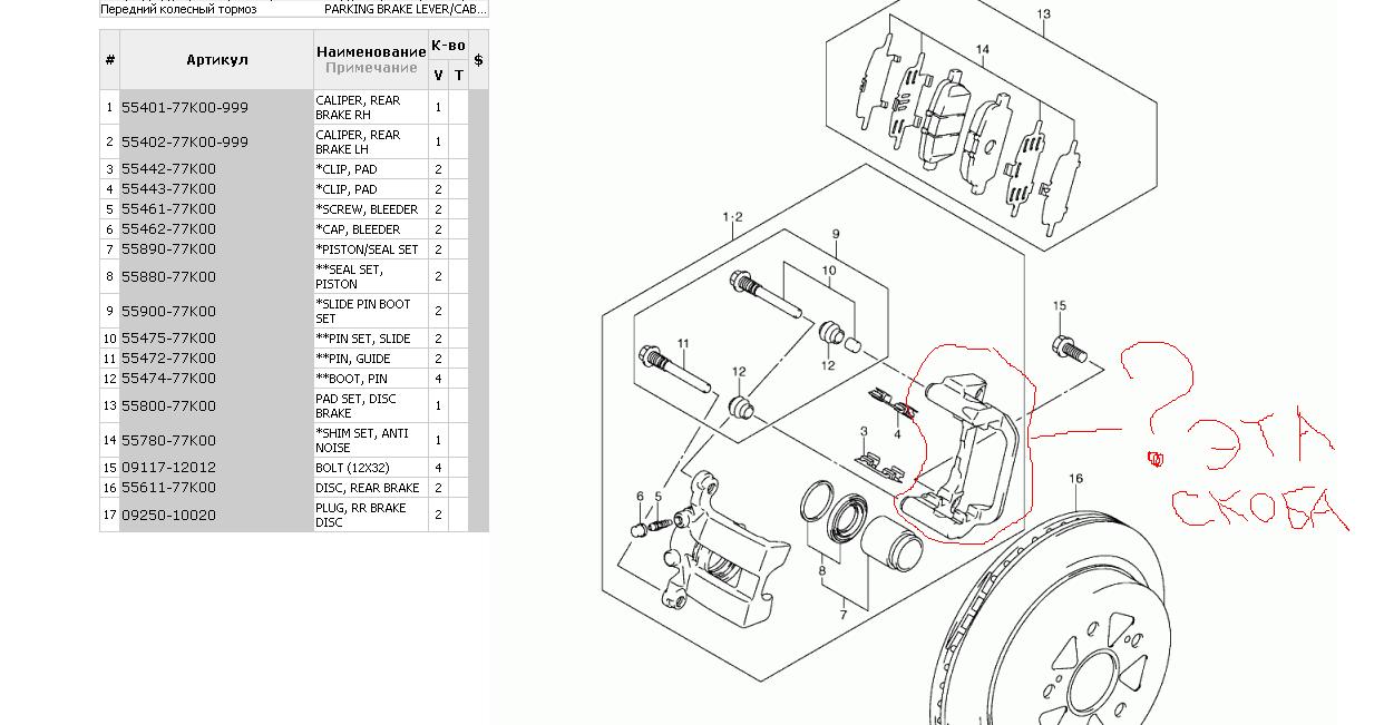

    Стало интересно,один вопрос на рис., а второй
    А как за ним нужно ухаживать чёт я не понял?

    А по рис. эта скоба имеется ввиду?
  10. kaa63
    kaa63
    30 ноя 2012
    571
    Баллы:
    181
    Самара
    Скоба эта, все правильно.
