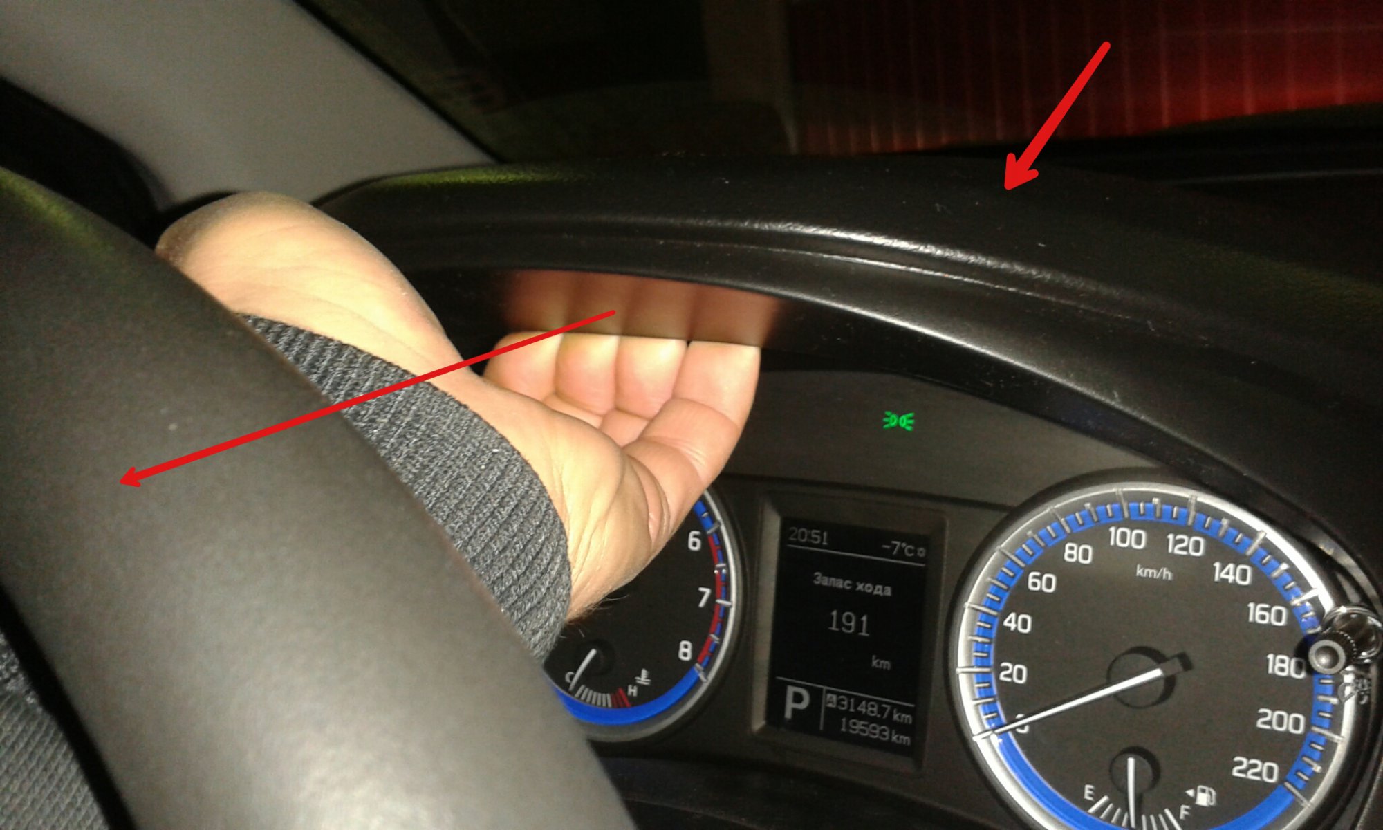

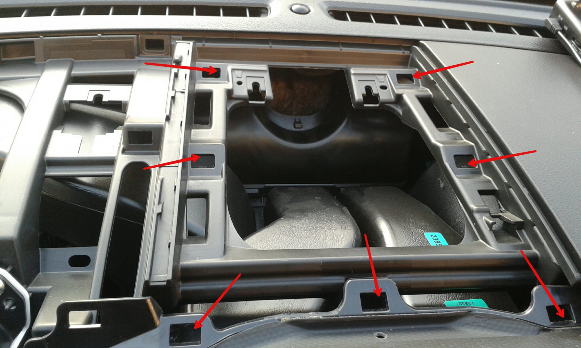

    Так как у многих уже завелись сверчки в районе передней панели, разбираем её!
    Сначала снимаем накладку левой передней стойки(как выяснилось позже, это делать не обязательно) Там ничего сложного, просто тянем на себя начиная сверху, когда три пистона отстегнулись, аккуратно тянем вверх и кладем в сторону. Затем снимаем накладку щитка приборов. Здесь надо взяться за кромку накладки возле стекла комбинации приборов левой рукой и потянуть на себя и чуть-чуть вверх, а правой в этот же момент легонько стукнуть ладонью от лобового стекла по выпуклости накладки.
    Все держится на защелках, так что надо просто тянуть в правильном направлении, иначе сломаете штырьки с защелками ( что и сделал мне установщик допоборудования при установке сигнализации). Дальше отстегиваем квадратик с фальш-решеткой,я снимал пластиковой стэкой для лепки из пластилина.Надо засунуть ее между передним (ближним к себе) краем накладки и торпедо и отщелкнуть три передние защелки. Затем тянем накладку вверх и отстегиваем остальные.
    PicsArt_1417249437776.jpg Места крепления защелок .
    Ну все , можно проклеивать, промазывать,прикручивать( если кто хочет динамик туда установить)Да,и еще, если захотите снять правую накладку, то учтите, что она крепится еще и саморезом из под низу.Как его открутить поведаю позже.

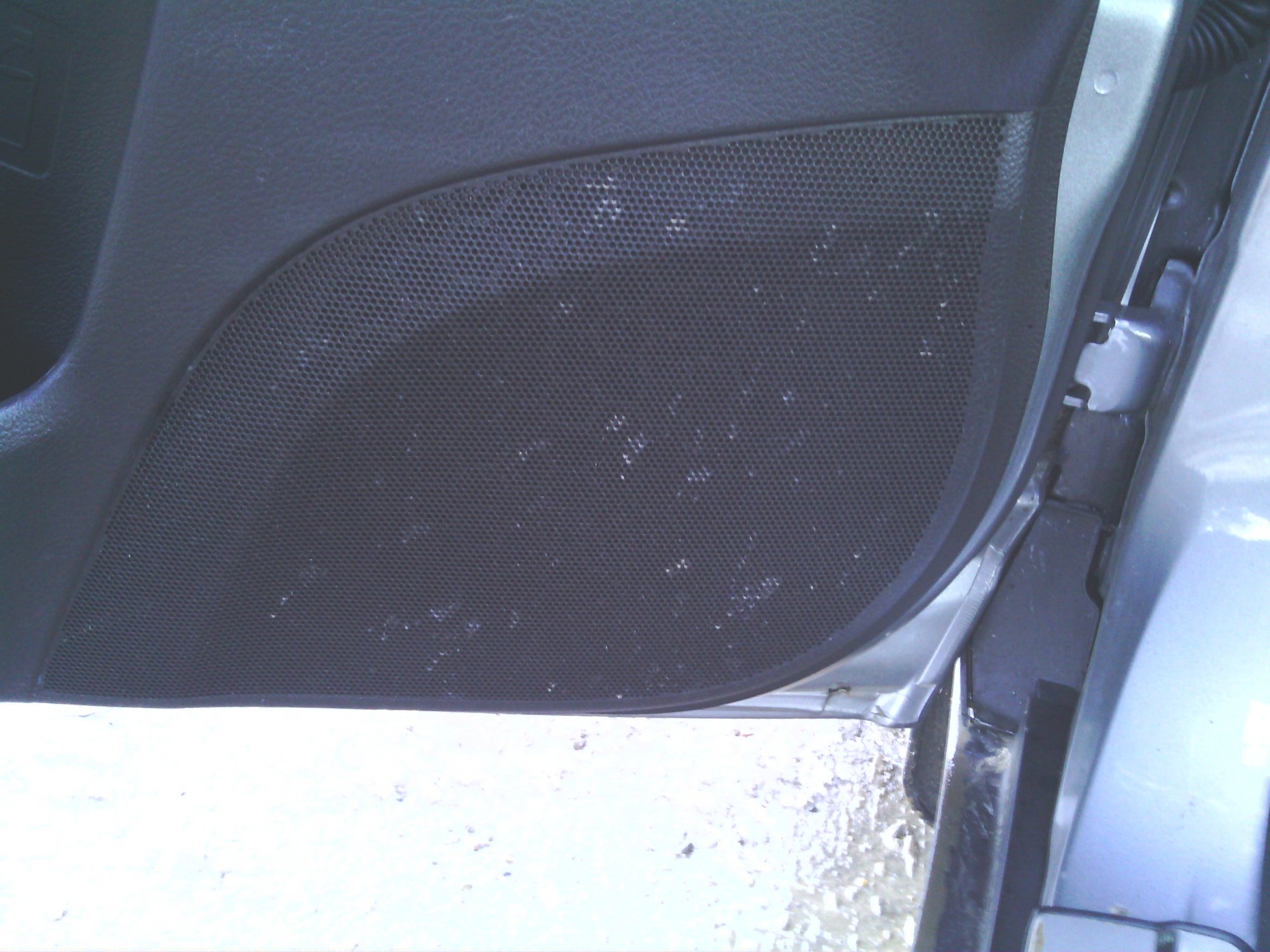

    IMG_20150401_182924.jpg Подскажите, как побороться с этим. Грязь попадает внутрь дырки и естественно просто так не стирается.
  13. irisbox
    10 дек 2014
    291
    Красноярск
    Sasa_65, мистер-мускул + зубная щётка
  14. Sasa_65
    5 дек 2014
    101
    г. Добрянка
    Печально, я думал может, что попроще есть.
  15. YuryLogin
    YuryLogin Сузуковод
    19 мар 2014
    1.821
    вода + зубная щетка))

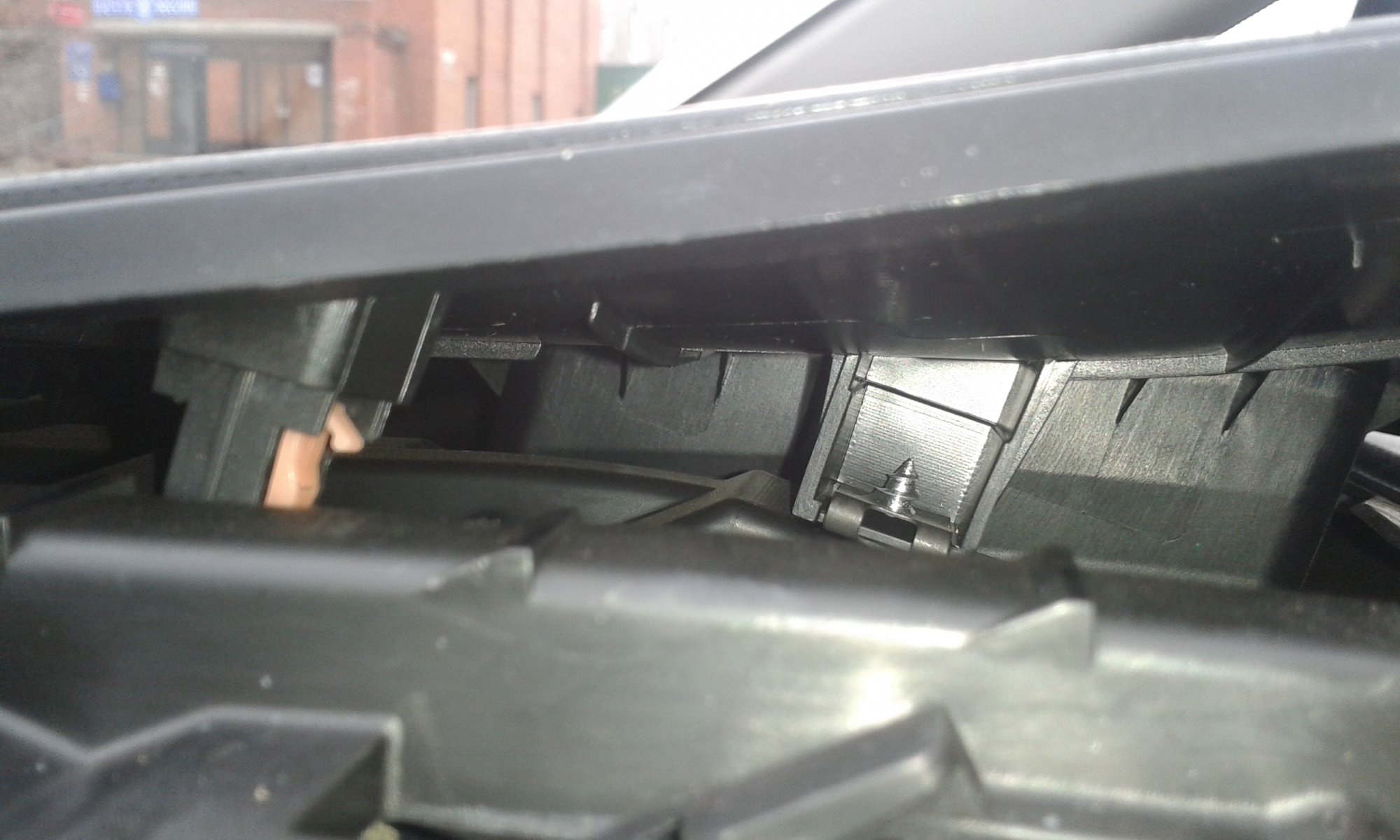

  21. lesik72
    16 май 2014
    1.931
    МО Серпухов
    Вот он , этот саморез. Возможно, он и стучит и достаточно его просто подтянуть, но у меня туда рука не подлезает. 20150418_092125.jpg

  22. пиночет
    26 ноя 2014
    1.251
    свердловская обл
    Залез сегодня.Снял бардачек.Без инструментов голыми руками.Там еще и справой стороны саморез.На фото видно,за саморезом прямоугольная пластиковая коробочка.В ней пассажирская подушка.Подушка в металлическом корпусе,который верхней частью зацеплен к накладке(какими то крючками)а низ этого же корпуса прикручен болтами к кузову.Даже если удастся отвернуть саморезы, накладку не снять,подушка не даст.Решил пока оставить сверчка,он не постоянный.

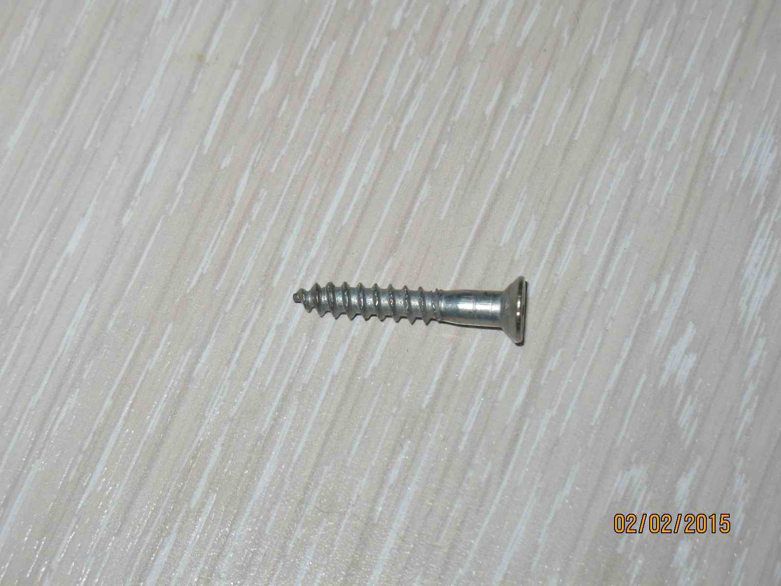

  24. Илья1101
    27 апр 2014
    254
    г. Сыктывкар
    Вы про этот?
    Не длиноват ли?
    Извините. Я не умею.

    [QUOTE="lesik72, post: 1193792, member: 110760"
    Вот именно , часто не постоянный. И чем на улице теплее тем быстрее после старта он пропадает. Подозреваю , что это дребезжат сами эти саморезы. А подтянуть их у вас не получилось?[/QUOTE]
    Правый саморез я выкрутил и увидев подушку пассажирскую закрутил обратно с должным усилием.К левому саморезу даже гибкой отверткой подобратся не смог.Визуально он до конца закручен.

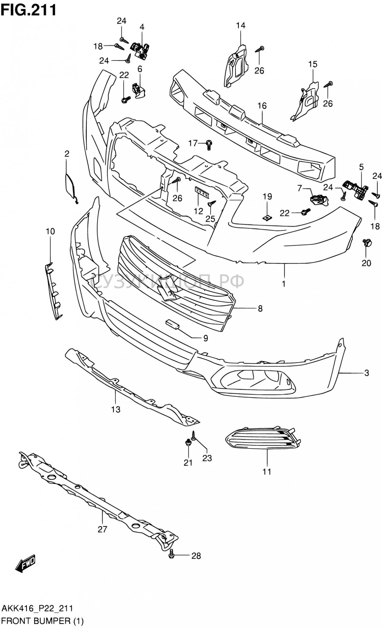

    Подскажите, самый простой способ снять верхнюю фальшь радиаторную решётку.
  28. пиночет
    26 ноя 2014
    1.251
    свердловская обл
    Я пытался снять.Верхняя часть прикручена изнутри на 4 самореза.Выкрутить их можно только гибкой отверткой.Нижняя часть на защелках.но у меня не получилось их отщелкнуть.Возможно нижняя тоже прикручена саморезами.Ответ на вопрос сможет дать только человек который снимал бампер.
  29. lesik72
    16 май 2014
    1.931
    МО Серпухов
    AKK416_P22_211.jpg Судя по этой картинке, надо открутить один саморез по середине, а остальное на защелках. Но добраться до него вряд ли получится. Хотя, попробовать можно.
  30. Eduaud
    23 сен 2014
    122
    ХМАО
    Снизу вроде нет саморезов, только защёлки. Ночью какой то нехороший человек въехал в бампер и удрал. Вот две нижние центральные защёлки как раз и обломились. Думал снять решётку и запоять их.
  31. пиночет
    26 ноя 2014
    1.251
    свердловская обл
    Откручивал я и верхние саморезы и центральный,потом обратно прикручивал.Тоесть эта процедура возможна.Чтоб до них добратся, надо открутить 4 самореза которые держат верхнюю часть бампера.Открываете капот,они в районе замка,черные ,шляпка под ключ и крестовую отвертку,на рисунке винт 17 .Только эти саморезы очень туго отворачиваются т. к. посажены на краску.Потом две защелки,тут же в районе замка, надавить в сторону салона и поднять вверх.При помощи деревяшки или пластиковой бутылки создал щель между этой верхней частью и кузовом( чтоб руку и отвертку засунуть можно было)Дальше фонарик и гибкая отвертка вам в помощь.
