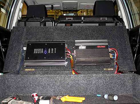

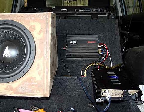

Вот так тестилось и настраивалось (видна новая басовая головка Audio Art!)
А вот так выглядит конечный инсталл (усилители, их не видно в закрытом состоянии, саб стоит сверху на фальшполе)
