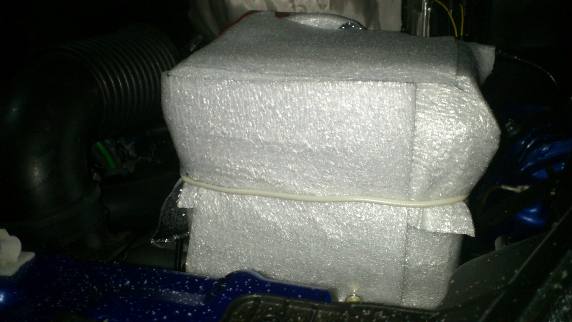

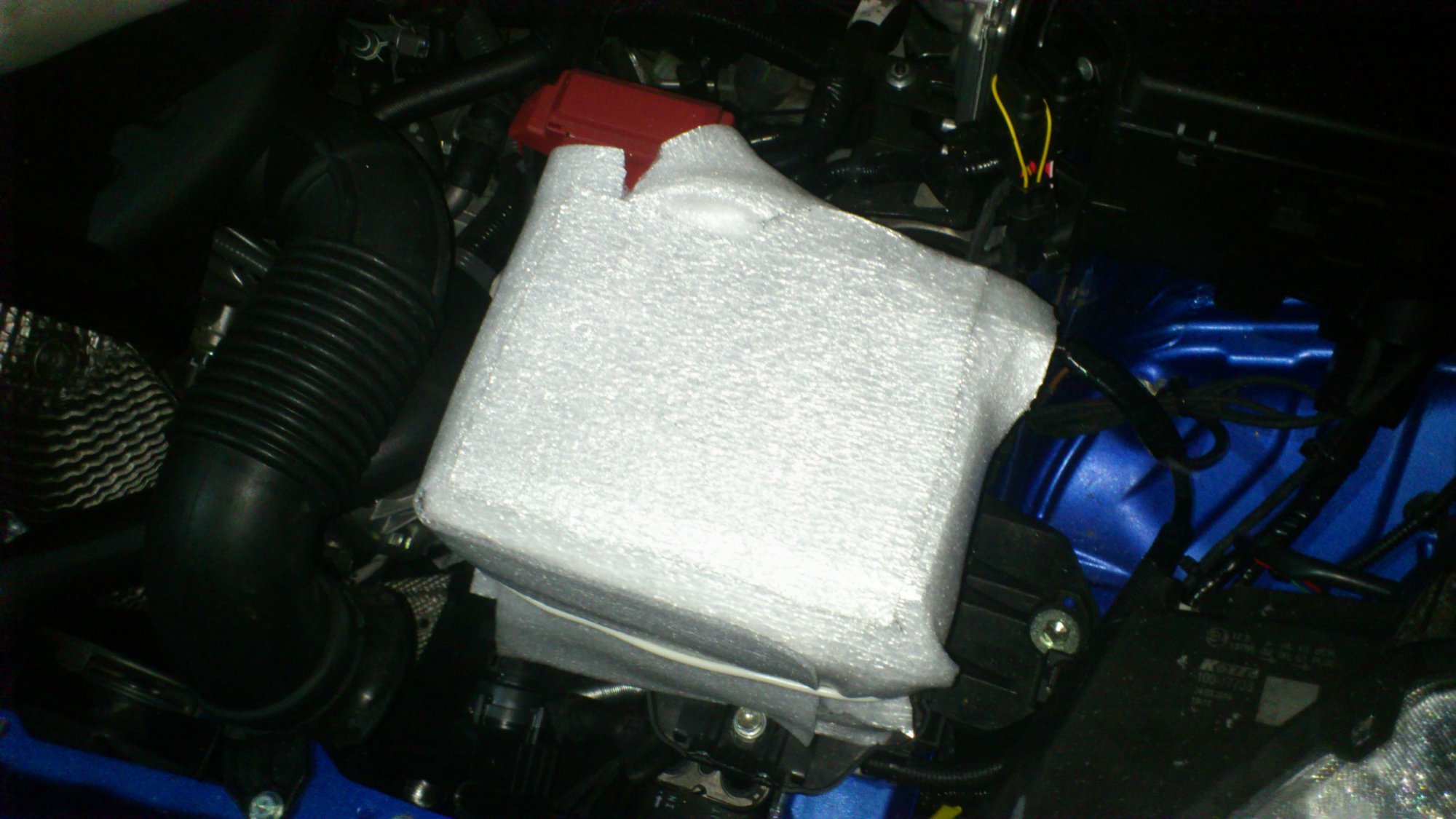

    АККУМУЛЯТОР:
    изначально сразу хотел поставить более мощный, но решил подождать, никогда не поздно заменить, предварительно сносил домой проверить и подзарядить (брат когда то подарил искру) лампочка зеленая горела.
    при схеме работы ПП №1 и №2 проблем с эксплуатацией аккумулятора не возникало, в том числе и в морозы.
    Сразу в начале эксплуатации завернул аккумулятор в теплоотражающую пленку, есть ли от этого эффект не могу сказать но хуже не будет (цена вопроса 0,3пог.метра-15руб.)
