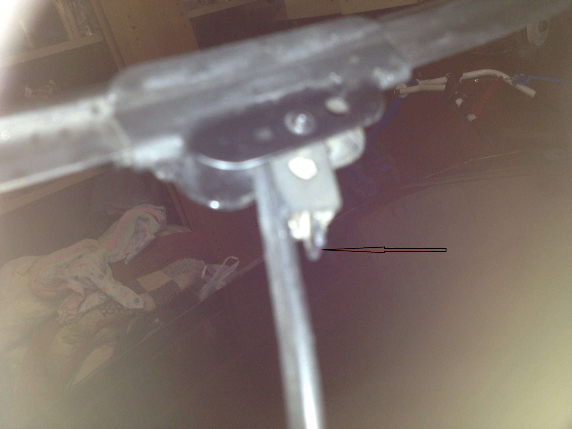

    Сегодня снял щетки. Оказалось под ними есть плоский фиксатор, его жмешь и тянуть щетку в сторону фиксатора. Безымянный.jpg Фиксатор отмечен стрелкой, фото не очень получилось, снимал мобильником.
    Кстати, задний дворник снимается точно так же.
