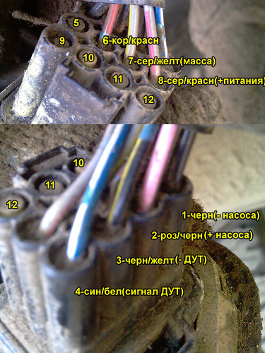

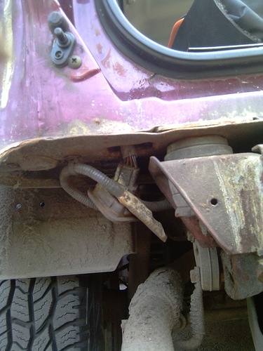

    Разъем не за самим бампером, он как бы в крыле. На фото вынута резиновая заглушка и виден разъем
    распиновка разъема (моего):

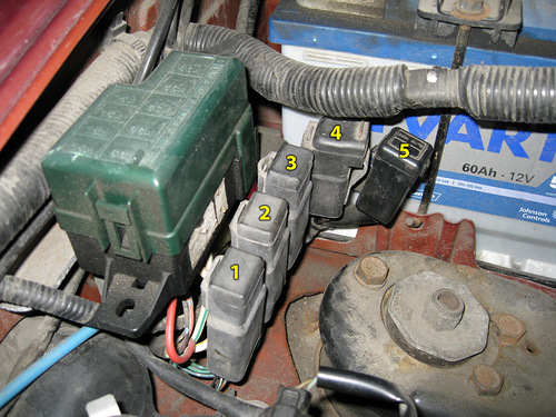

    Всем привет, я на родине. Ничего я не переносил! просто у меня в тачке столько кулибиных поработало что до сих пор не расхлебал, ну да ладно. Под капотом я нашёл 4 рэлюхи хэ знает от чего но я все отсоединил и ЗАВЕЛАСЬ , это конечно круто :thumbsup: но ! , (зачем, от чего они, какого....)это просто жопа какаето.

    разьём нашёл он чистый

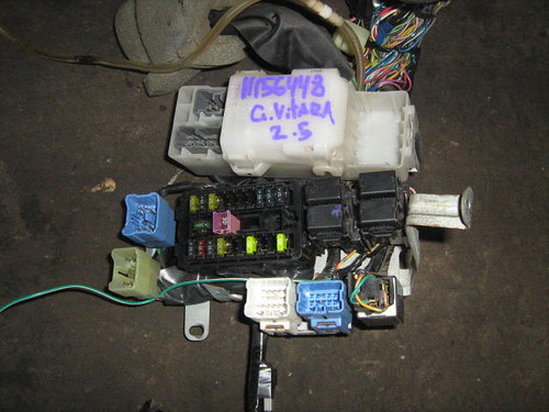

    Это я шутил, реле бензонасоса, как и писал, справа от салонного блока предохранителей.
    Вот фото снятого салонного блока предохранителей, хорошо видно 4 реле (главное реле, реле бензонасоса, реле габаритов и реле головного света)
    Под капотом предохранитель кондея на 25А в пластиковой коробочке, реле компрессора кондея, реле вентилятора кондея и реле звукового сигнала. На "автоматах" есть ещё реле соленоида блокировки ручки АКПП, на МКПП его нет.
