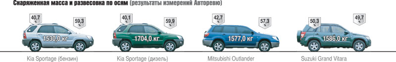

именно эта картинка и подвигла меня спросить про развесовку, но какая должна быть оптимальная?

Получается что в точке ЦЕНТРА тяжести(А точнее ЦЕНТРА МАСС единственно близкое что можно из физики подобрать к этому типА выражению "центр тяжести" ;-)))))) развесовка будет 50/50.
Точку на машине "относительно которой можно отсчитывать развесовку" Вам дадут только в ЦУПе.
Под развесовкой понимается процент от общей массы авто приходящийся (при взвешивании) на переднюю и заднюю ость соответственно

50/50 на полном приводе это идеально!

Интересно, а єта развесовка приведена для 2.0 или 2.7?
Ведь у 2.7 V6 двигатель потяжелее и коробка посложнее (АКП 5ст), а задний мост такой-же (или редуктор другой?).
Выходит что у 2.7 перед должен быть тяжелее зада?
А как развесовка влияет на характер движения (управления, повадок)?
это картинка из авторевю,для сертифицированной на россию 2 л версии АКПП

это картинка измериний авторевю, они мерили 2,0
(боян)
а влияет на поворачиваемость автомобиля. Не на прямую, но влияет!

Если идеал 50/50, то что есть меньшее зло: перевес вперед (как у большинства на картинках) или назад?
Как именно влияет развесовка?
Вроде если перевес вперед, то на первый взгляд не так страшно, при торможении (и в поворотах) более легкий зад меньше заносит (у него инерция меньше)?
Перевес вперед увеличивает склонность с сносу морды в повороте и уменьшает склонность к заносу зада. Вроде так.
Хотя фиг его знает. Например у Смарта большая часть веса сзади, а в повороты он фигово входит, легкую морду сносит, веса не хватает для хорошего прижима колес к дороге.
