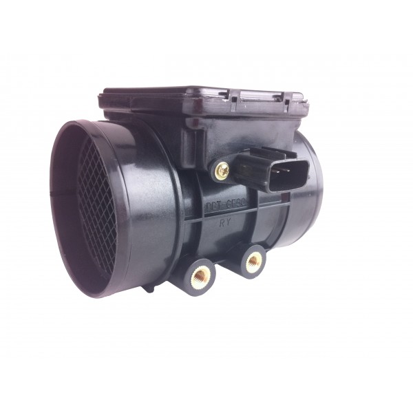

В данный момент, машина находится в спец.авто сервисе(инжекторные системы) .Произведенная диагностика,показала,что электропроводка и все датчики работают,но насколько нормально, мастера сказать не могут, т.к , у них нет ни параметров этих датчиков и ни необходимого сканера, соответствующего нашему автомобилю .Помогите, кто чем может! Может у кого есть сканер с соответствующими разъемами.,или есть данные параметров датчиков,таких как, кислородный, ДМРВ, коленвала,дроссельной заслонки ,форсунок и ЭБУ. Или может кто знает мастеров,кто мог бы решить нашу проблему.Вроде все работает! Но что-то работает не так...И что..,ни кто понять не может... Мастера предложили одолжить у кого-нибудь ДМРВ(13800-58B00 maf sensor) и ЭБУ(33920-58В30. к2т41571Т.1920 Т1. FED-MT) 100% рабочие на подкидку ...Для машины Suzuki Sidekick 1.6l.16v.МКПП.5d .1992гв
vin JS3TD02V6N4102754 :help:
