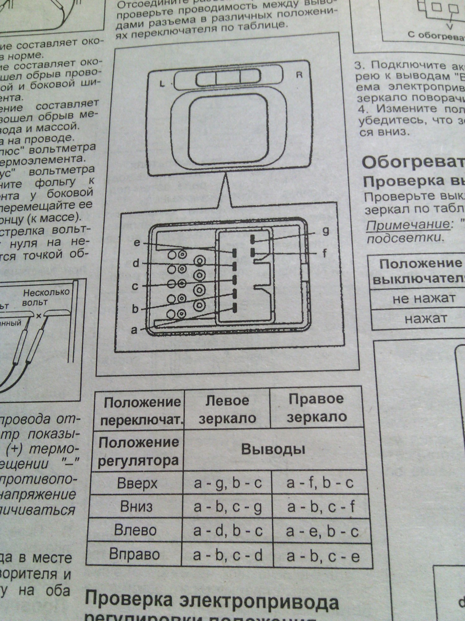

    Добрый вечер. Кто нибудь сталкивался с прозвонкой кнопки регулировки зеркал? на моей нижние контакты под резинкой были окислены, поэтому и не работала регулировка. снял, почистил, решил прозвонить как в букваре сказано (см. вложение). короче во всех положениях обоих зеркал прозванивается только второй вариант, кроме положения "вправо" на обоих зеркалах - тут прозваниваются оба варианта. вот и возник вопрос - так должно быть? после чистки все собрал - зеркала регулируются, но только в одну сторону. в обратку никак. зеркала работоспособны - проверял. кнопка ремонтируется или пора уже менять?

    сделал регулировку. оказалось,что один из контактов прокорродировал (как раз там где был окисел) в самом тонком месте. сразу и не разглядел. решилось все пропайкой. всем спасибо! ;) тему можно закрыть
