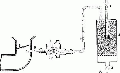

Клапан вентиляции топливного бака (TEV)
Через этот выход блока управления активизируется TEV, что позволяет продуть фильтр с активированным углем при прогретом до рабочей температуры двигателе.
Рис. Принцип работы системы вентиляции топливного бака
1 Трубопровод от топливного фильтра к фильтру с активированным углем
2 Фильтр с активированным углем
3 Наружный воздух
4 Клапан вентиляции топливного бака
5 Трубопровод к впускному коллектору 6 Дроссельная заслонка
Ар- разность давления всасывания ps и давления окружающей среды
На автомобилях с катализатором пары топлива (углеводороды), образующиеся в топливном баке, не должны попадать в окружающую среду. Они всасываются двигателем и сгорают. Для того чтобы пары не могли выйти наружу при неработающем двигателе, между топливным баком и двигателем установлен фильтр с активированным углем. Он аккумулирует пары при неработающем двигателе.
При работающем двигателе и определенных рабочих параметрах, NTC II > 60 °С и при соответствующей нагрузке двигателя, через фильтр с активированным углем засасывается наружный воздух. При этом аккумулированные пары топлива выдуваются и сжигаются в двигателе.
Для предотвращения отсасывания этих паров при NTC II < 60 °С или при небольшой нагрузке двигателя или при движении накатом между фильтром с активированным углем и впускным коллектором двигателя установлен клапан вентиляции топливного бака (TEV). Он препятствует отсасыванию или регулирует его используя 16 ступеней для предотвращения переобогащения смеси.

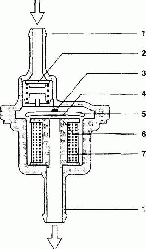

Рис. 16: Клапан вентиляции топливного бака
1 Штуцер для подсоединения
2 Обратный клапан
3 Плоская пружина
4 Уплотнительный элемент шланга
5 Магнитный якорь
6 Седло клапана
7 Электромагнитная обмотка.
Клапан вентиляции топливного бака нормально-закрытый. Дополнительно он имеет механический обратный клапан, который открывается под действием разрежения двигателя.
При неработающем двигателе и открытом электромагнитном клапане (нормально-открытый), механический обратный клапан препятствует попаданию паров топлива во впускной тракт двигателя (плохой пуск горячего двигателя). После остановки двигателя клапан вентиляции еще несколько секунд получает питание от блока управления для предотвращения засасывания паров топлива под действием разрежения при выбеге двигателя и исключения детонации вследствие этого.

Насколько я понял из схемы, при выключенном двигателе давление внутри угольного фильтра, а сл-но и внутри бб, должно сравняться с атмосферным, так? При длительной стоянке оно действительно выравнивается, но судя по всему совсем не сразу. Вывод - забит угольный фильтр?
Кроме того, как явствует из схемы, давление в бб должно стремится к атмосферному, и только на высоких оборотах (когда открыт клапан) оно будет ниже атмосферного, но не сильно (зависит от воздушного сопротивления фильтра).
Т.е. я понял проблему так - когда едем на высоких оборотах, в бб должно создаваться небольшое разряжение, но со снижением оборотов давление должно стремиться к атмосферному. У меня же судя по всему из-за забитости фильтра при высоких оборотах разряжение создается больше чем надо, а восстанавливается давление до нормального очень долго. В итоге, при полупустом баке, поскольку объем воздуха больше, а приток воздуха постоянен, то и давление восстанавливается дольше. Итог всего этого - хуже динамика, т.к. бензонасосу труднее создать нужное давление в топливной магистрали.
Я правильно понял суть траблы? Мож кто поправит/уточнит?
В добавок возможен вариант что еще и не работает клапан вентиляции (всегда открыт), и разряжение создается всегда, а не только на высоких оборотах. Ну это думаю можно проверить сняв клапан.
