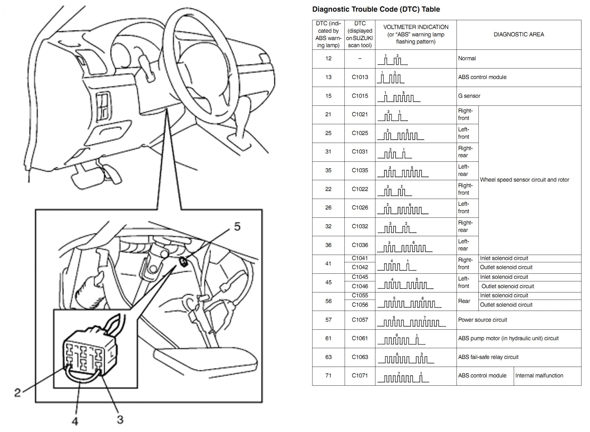

  9. dimsert
    dimsert Друг Сузуководов
    30 ноя 2008
    1.401
    Антипатии:
    Под приборкой должен быть синий разъем самодиагностики ABS. Там розовый и черный провода. Их замкнуть для диагностики. Код определяется по вспышкам индикатора ABS после включения зажигания.

  10. WOLF9
    29 май 2011
    Антипатии:
    Кашира
    спасибо попробуем. а замыкать на выключенном зажигании? и потом эту перемычку убрать или оставить и включить зажигание?
  11. dimsert
    30 ноя 2008
    1.401
    Антипатии:
    Поставить перемычку при выключенном зажигании. Включить зажигание. Определить двузначный код по миганию индикатора. Если ошибка не одна, то каждая из ошибок повторяется по три раза. Выключить зажигание. убрать перемычку.
