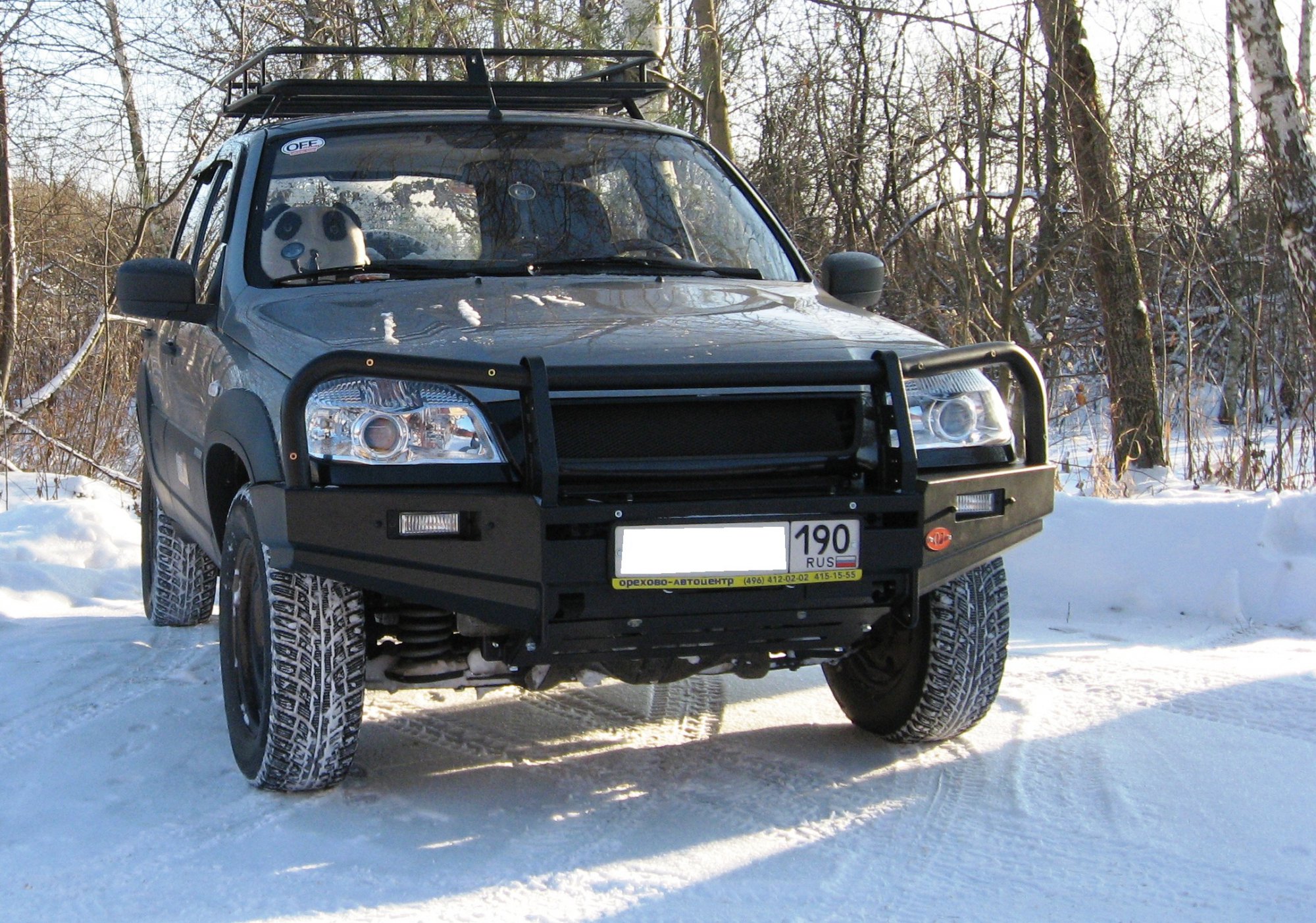

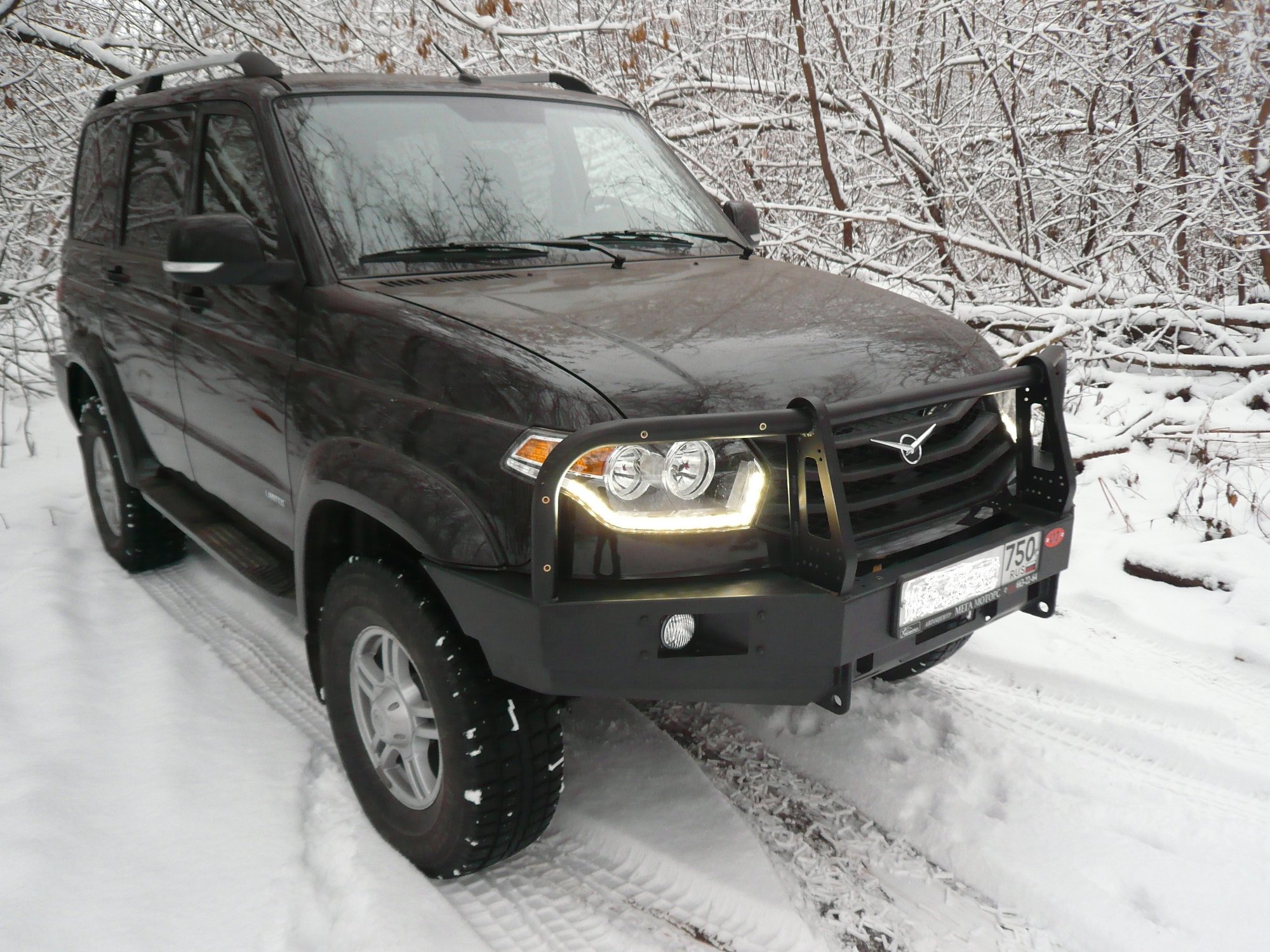

    Ищем Jimny 2005+ 1-ый рестайлинг или 2012+ 2-ой рестайлинг на обмер для изготовления силовых бамперов.
    Машина нужна без переделок и повреждений, в Орехово-Зуеве на 3 дня в будни, потом ещё надо будет приехать на примерку и установку.
    Тому, кто предоставит машину, передний силовой бампер бесплатно.
    Подробности по телефону или в личке.
    Производим силовой обвес с 2007 года, образцы работ:

    Рискну предположить, что фотографии Ваших работ никого не возбудили.
    На джимни такое не нужно здравомыслящим людям.

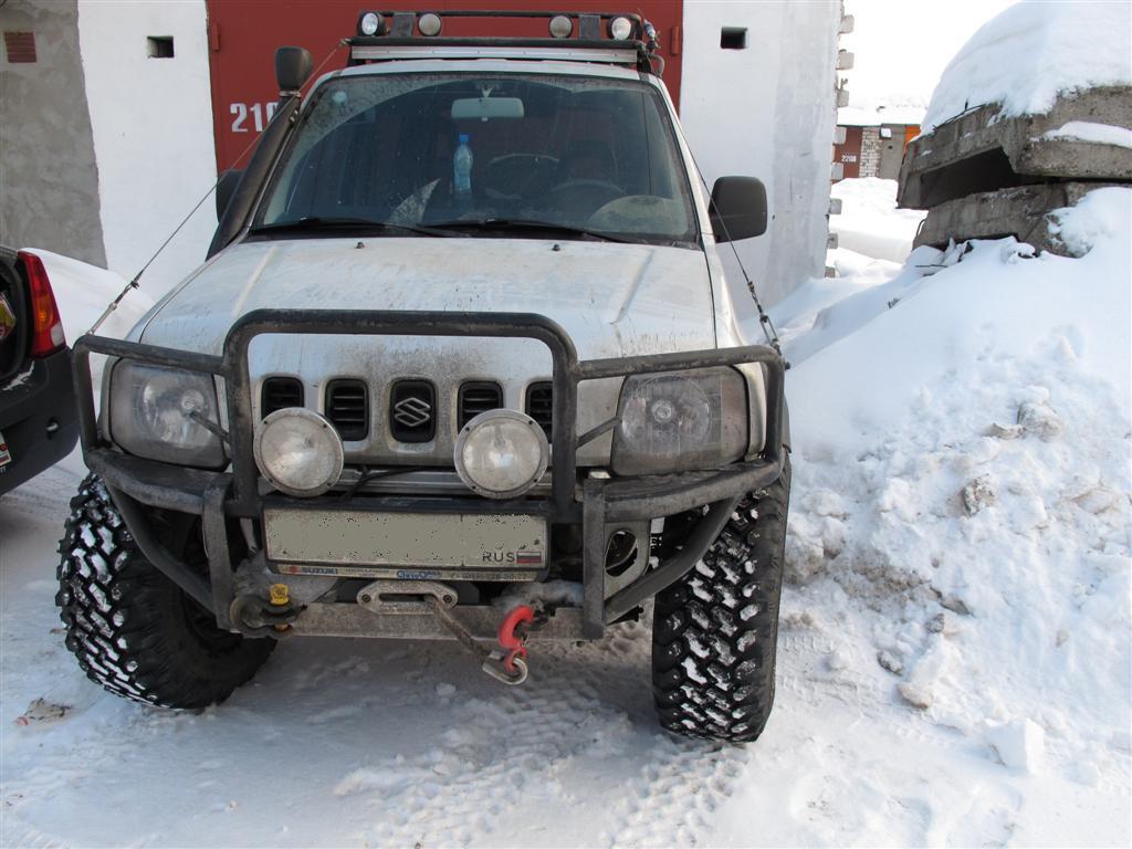

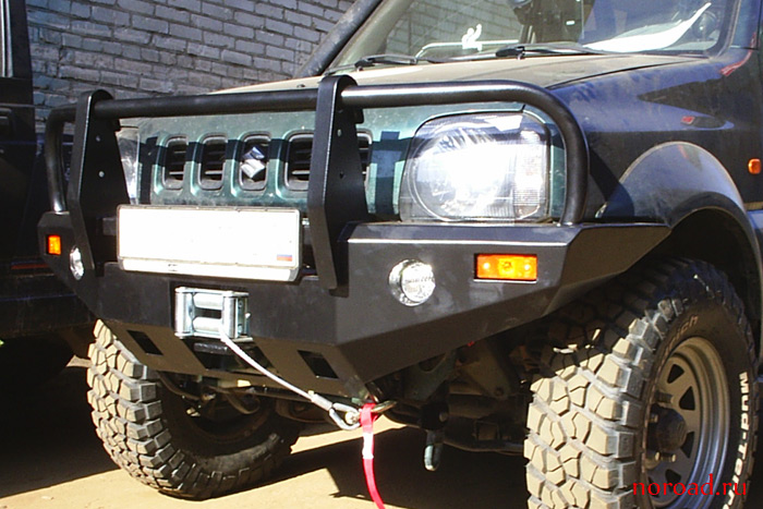

    Вот это уже правильный подход. К сожалению, силовик должен индивидуально изготавливаться под конкретные задачи. Попытка сделать типовой универсальный бампер приводит к ARB-клонам как на ваших фотографиях.
    Здесь и далее все лично моё мнение (подкрепленное каким-никаким опытом):
    1. Для спорта-экстрима (Ладог и прочих Лебедушек) силовик на джимни просто вреден. Нужна просто открытая площадка под лебедку.
    2. Для туризма, леса, клубных покатушек силовик необходим, но он должен отвечать следующим требованиям:
    а) иметь минимальный вес
    б) должен обеспечивать ПОЛНЫЙ доступ к лебедке в любых условиях
    в) должен легко демонтироваться даже в полевых условиях
    г) не должен ограничивать доступ к узлам и агрегатам для их ремонта
    д) не должен ухудшать геометрию автомобиля
    Единственная задача силовика для туризма - защита кузовных элементов при контакте с препятствиями.
    Сразу забегаю вперед - коробчатый ARB-style бампер не удовлетворяет ни одному из этих требований на Джимни.
    Дальше. Туристические машинки у всех разные. У кого-то кондиционер есть, у кого-то - нет. У кого-то бодик есть, у кого-то - нет.У кого-то арки резаные, у кого-то - нет.
    Универсального бампера не получится. Это у тяжелых машин тюненк более-менее стандартен. Лифт подвески, колеса побольше и всё. А с джимни народ реально заморачивается.
    Из удачных бамперов на джимни могу отметить только два:
    Но тоже тяжеловат и тупо некрасивый.
    И из коробчатых:
    Этот коробчатый весьма неплох - у него площадка под лебедку отделена от "коробки" бампера, но для сохранения человеческого свеса пришлось демонтировать кондиционер.
    К слову, он тоже порнушный. Тяжеленный и отвратительно повел себя при лобовом ударе из-за непродуманных креплений.

    Мы хотим разработать бампер, исходя из наших ТУ, примеры работ можно видеть в первом посте. Если, по Вашему мнению, он " еще один бампер АРБ", то ничего с этим сделать не могу... (для справки, наши бамперы от АРБ отличаются, в т.ч. по таким важным параметрам, как доступ к лебёдке и угол въезда).
