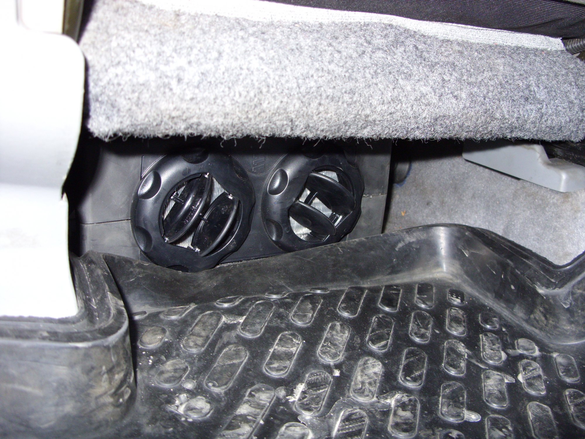

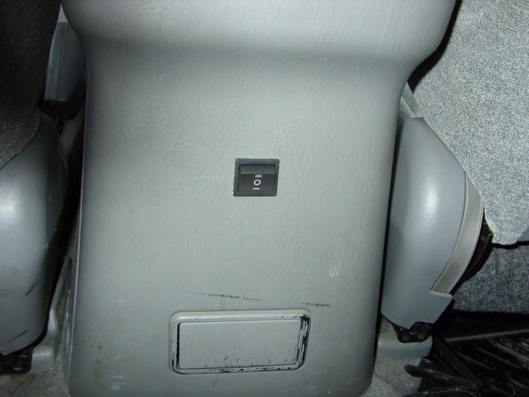

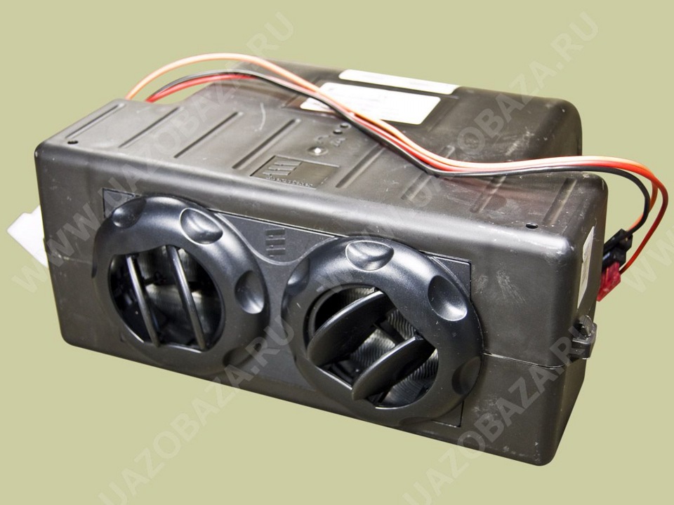

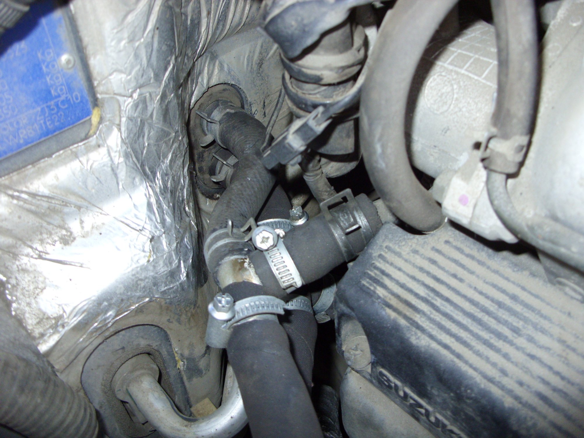

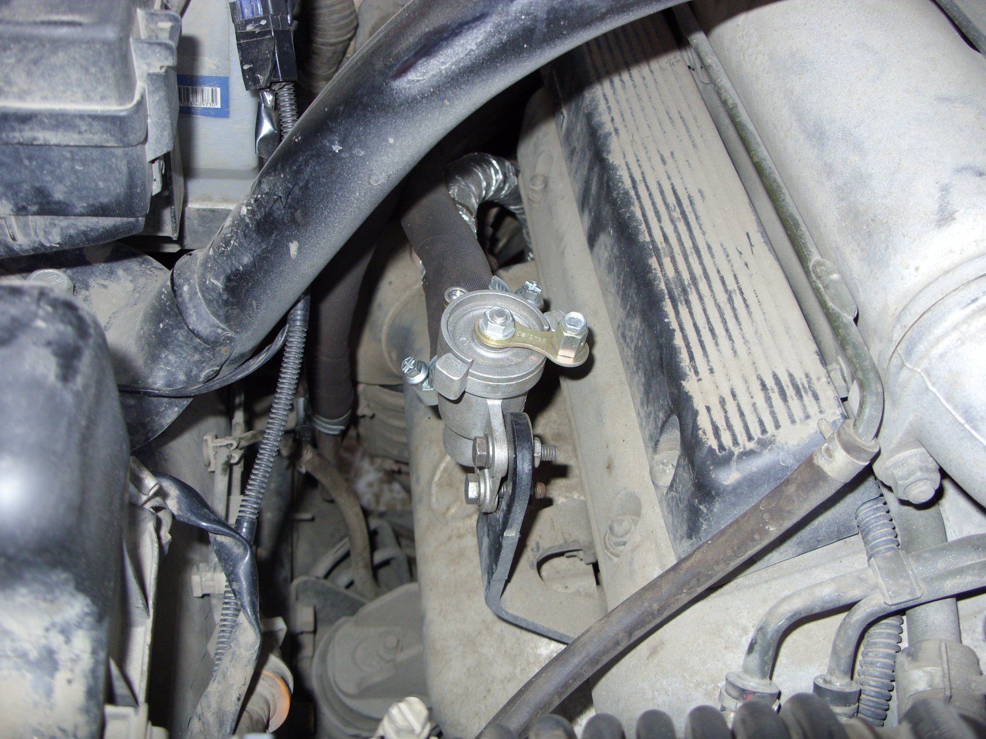

Всех с прошедшими праздниками! Может кому пригодится инфа про дополнительную печку. Была раньше Мазда МPV в старом кузове криворукая с дополнительной печкой под сиденьем пассажирским и несмотря на дизельный движок хорошо помогала в морозы и прогревы. Вспомнив Мазду захотелось добавить тепла и в ХЛ. Сначала искал и сравнивал что лучше подойдет,вариантов немного - либо Планар работающий на солярке, либо от другой машины. С соляркой нет желания связываться да и стоимость Планара (самый дешевый) 15 т.р. Подходящий по моим размерам для установки под сиденье нашел от УАЗ Патриот дополнительный отопитель в комплектации Лимитед у них,цена в инете 7-8 т.р.На фото то что получилось, встал под водительское сиденье как родной. Делал знакомый мастеровой,так что по техническим вопросам много не подскажу.На медные трубки одета теплоизоляция и проходят они под машиной аккуратненько так. У печки два положения,первого хватает за глаза. Под капот поставил кран отключения на лето, чтоб попец не жарился и так в черной "тепло". В итоге имеем более быстрое прогревание салона, в городе само то. Ездили в Тюмень на горячие источники,за бортом было -22 градуса,не - 40 конечно, но дочери довольно быстро стало жарко и она выключила печку - сразу стало заметно отключение. Из минусов шумит немного - добавляем музыку погромче и порядок. Результатом доволен. Удачи.
