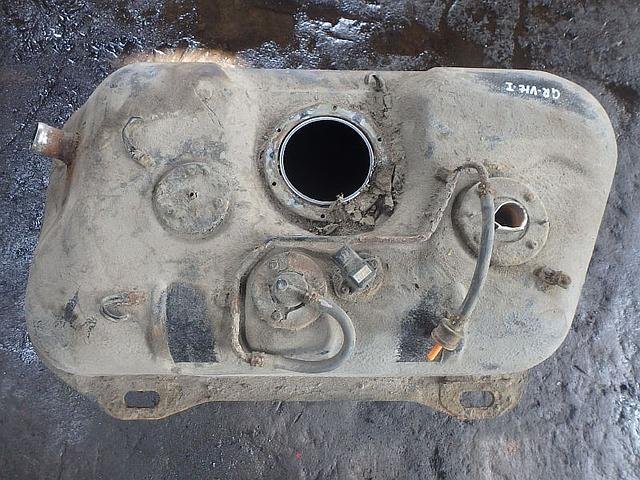

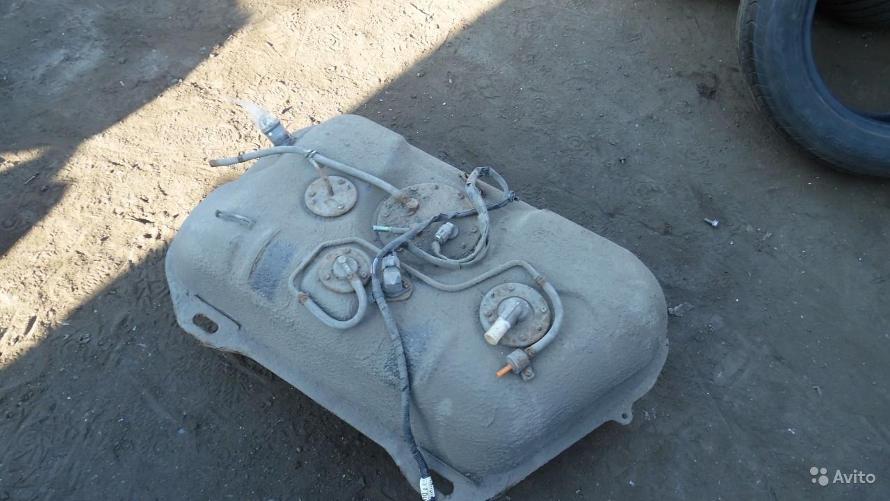

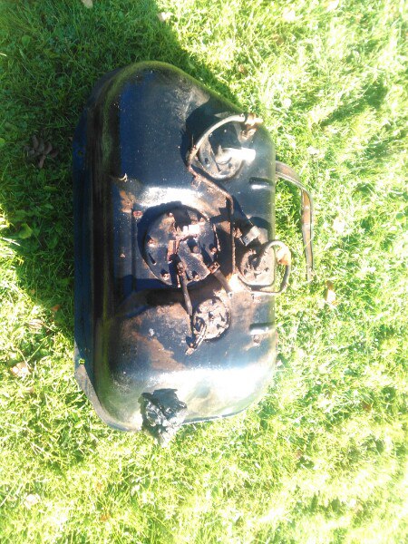

    1.jpg 2.jpg 2714180528.jpg Приветствую всех и подымаю тему.
    Ищу топливный бак на XL7 2001 года.
    Вроде как должен подойти и от обычной (5 дверной) витары, и от эскудо, и от Шевроле Трекер тех же годов.
    П.С. 1 и 2 фото бака с XL7 (c Евроавто), а 3 фото бака (с Авито) от Шевроле Трекер.
    Немного отличаются, но по размерам вроде похожи.
    #3 @$p1r@Nt, 4 сен 2016
  5. dimsert
    dimsert Друг Сузуководов
    30 ноя 2008
    1.401
    Антипатии:
    На первых двух фото нет места под датчик давления и адсорбер стоял под капотом.
    На третьем фото датчик давления есть. И, похоже, что адсорбер на этой машине стоял под днищем.

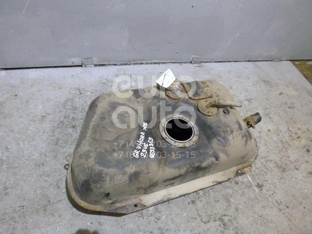

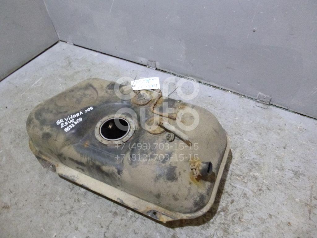

    Мне тут с разборки прислали фото бака. Вроде наш от ХЛ7.
    Сегодня будут снимать защиту с моего бака и смотреть его, если всё плохо, то поеду тот покупать.
    Говорят если внутри есть ржа, то тогда не стоит брать бак.
    А адсорбер это не топливный фильтр, который на раме висит?
      Размер файла:
      127,2 КБ
      Размер файла:
      118,2 КБ
    #5 @$p1r@Nt, 8 сен 2016
  7. dimsert
    30 ноя 2008
    1.401
    Антипатии:

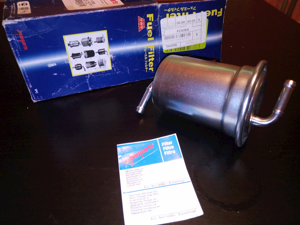

    адсорбер - это фильтр топливных паров, он не дает испарениям из топливного бака попадать в атмосферу. Он пластиковый, и может стоять под днищем на раме или под капотом на правом крыле. Топливный фильтр металлический, значительно меньше в размерах и ставится у нас только под днищем. Вот тут есть фото топливного фильтра:https://img-fotki.yandex.ru/get/9747/772085.7/0_da813_af4af681_orig
    --- сообщения объединены, 8 сен 2016 ---
    На последнем фото бак такой же, как и на третьем фото предыдущего сообщения - с датчиком давления и адсорбером под днищем.

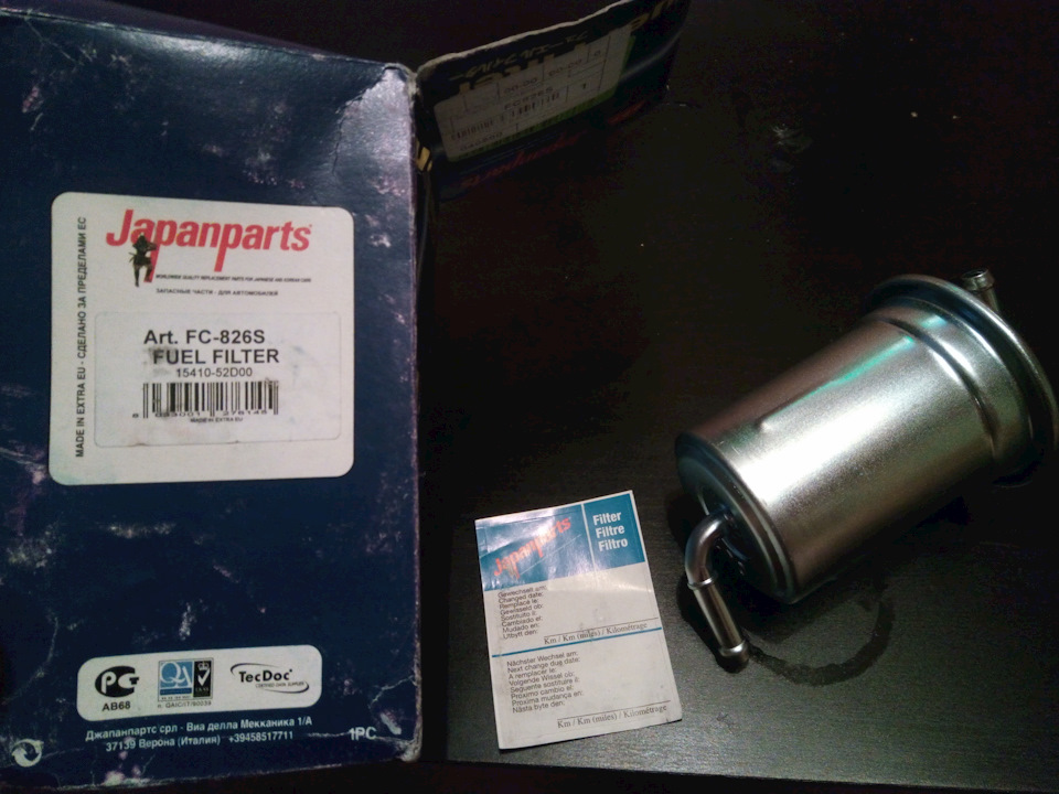

    Спасибо, понял. Топливный фильтр уже приобрел доя замены. Завтра за баком поеду.

    Всё так, ФГО стоит в баке на входном отверстии насоса, фиксируется примерно так:https://img-fotki.yandex.ru/get/61248/772085.9/0_1426ec_5029e89b_orig. На фото коробка Airtex FS10519 от него.
    Смотрели какой сейчас стоит? По идее должен быть как на моем фото - "под хомуты", но может быть и "под быстросъемы".

    Такой у меня фильтр.

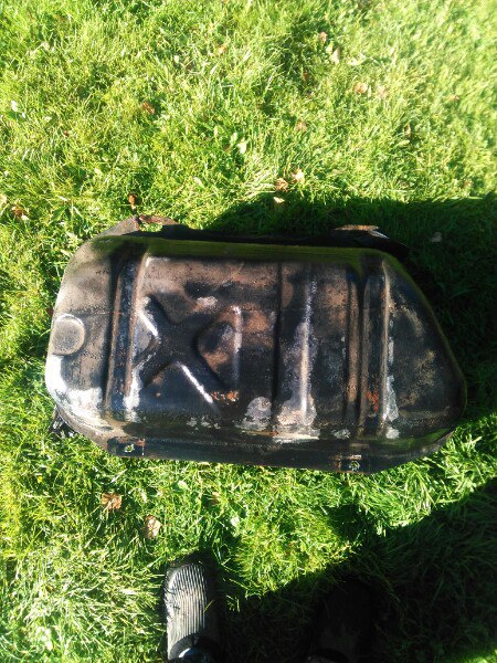

    Сегодня взял такой бак (единственное нашел на разборках на выходных):
    Уже помыл, обезжирил, обработал преобразователем открытый металл и покрасил. Внутри протёр уайтспиритом, но ржа плохо отмылась.
    Ржа внутри, т.к. бак на разборке лежал на улице.

    Москва ЗАО
    Это плохо . Стальные топливные баки внутри должны иметь антикоррозионное покрытие , например , освинцованы . Если уже есть ржавчина , значит покрытию хана .

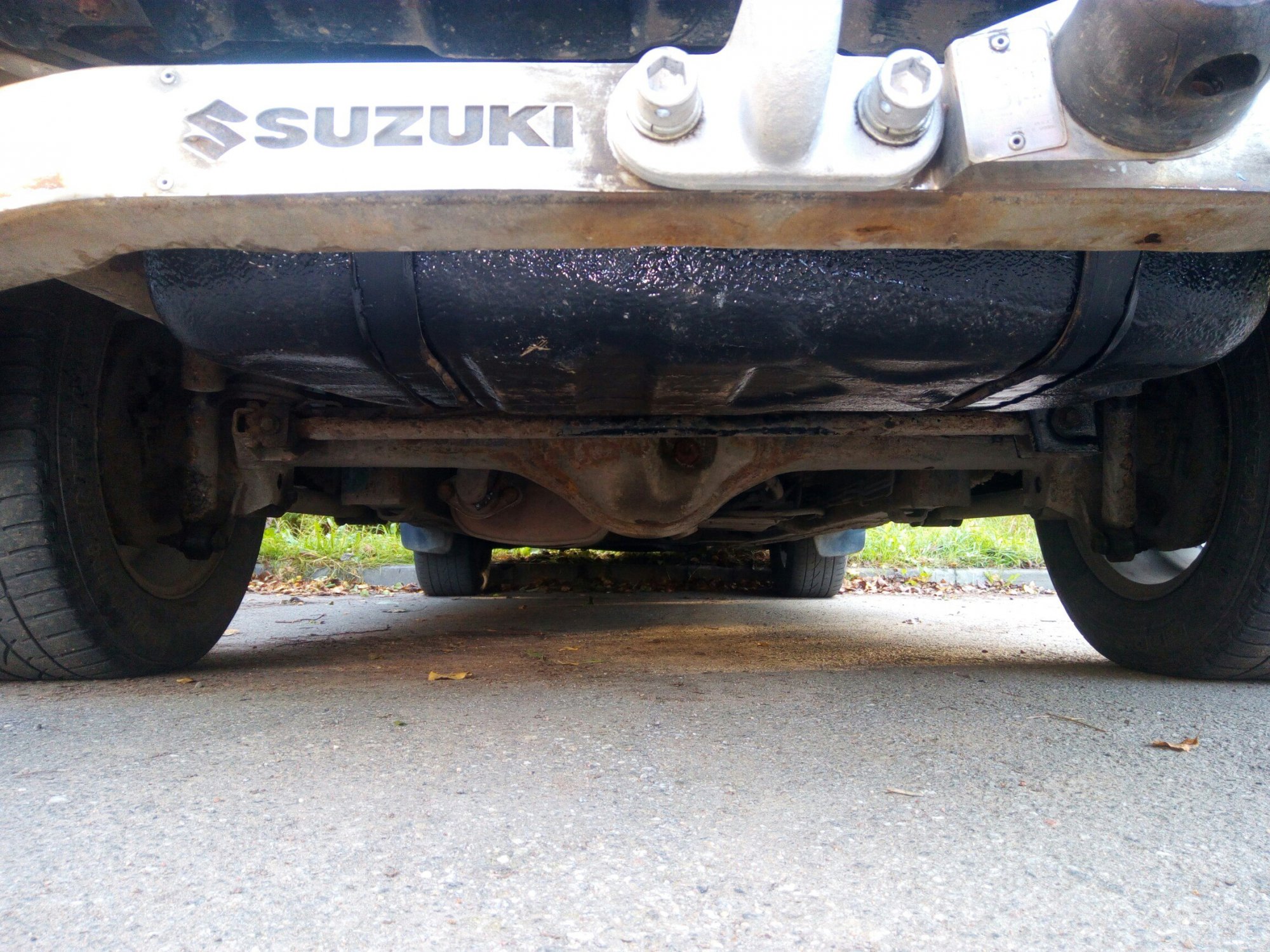

    старый бак, в днище получил множество пор, через которые сочился бензин.
    Взял б\у бак, отмыл, прокрасил, поставил, с заменой всех деталей на мои, живые.
    За одно поменял топливный фильтр, и обработал пузо и прилегающие места возле бака. Переварили хомуты крепления бака.
    Сейчас красота!
