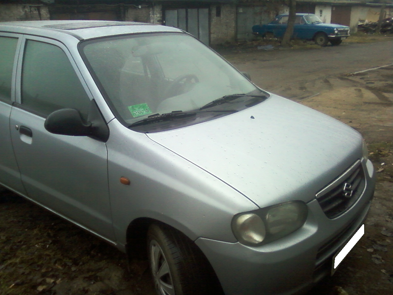

    Для экономии топлива я езжу на этом , 5 литров на 100км , дешево и быстро.
  27. Levoflangoviy
    Levoflangoviy
    4 июл 2006
    992
    Баллы:
    359
    В полях под Петроградомъ
    передний привод?
  28. Aleksandr MI
    Aleksandr MI
    28 дек 2012
    1.671
    Баллы:
    309
    Минск
    Да , но они тоже существуют полноприводные. Это вообще то с чего Корейцы сделали Дэу Матиз. Suzuki Alto зовут.
