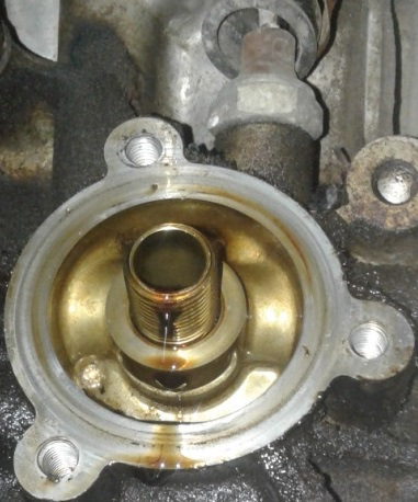

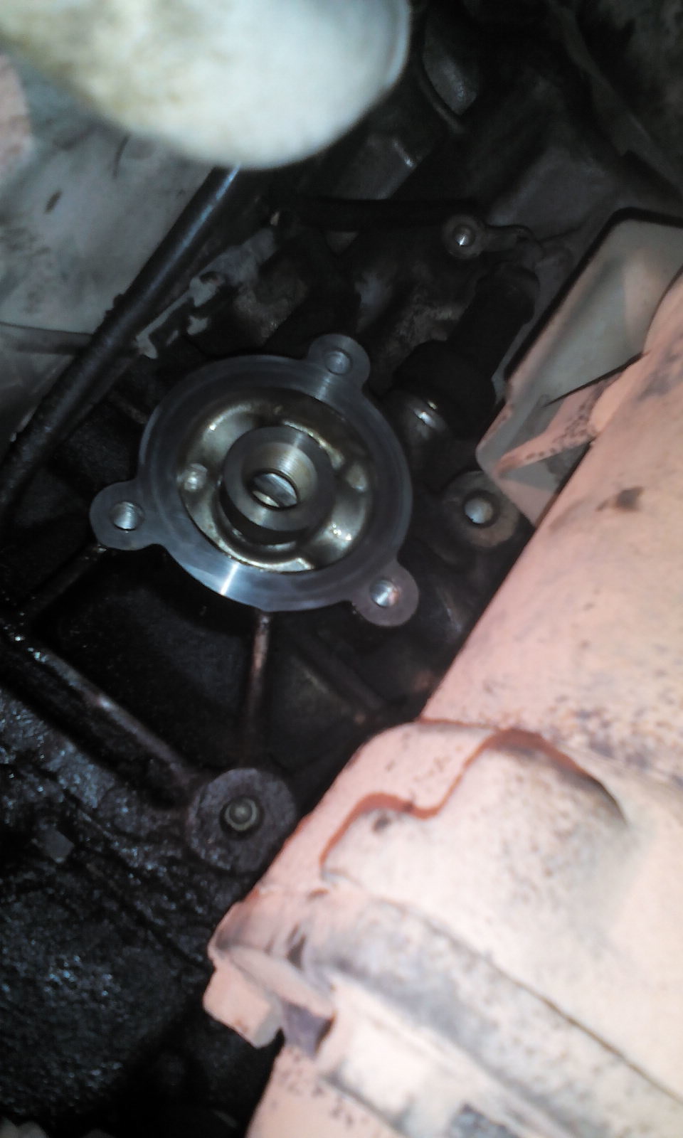

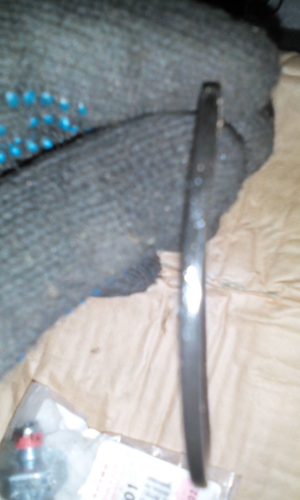

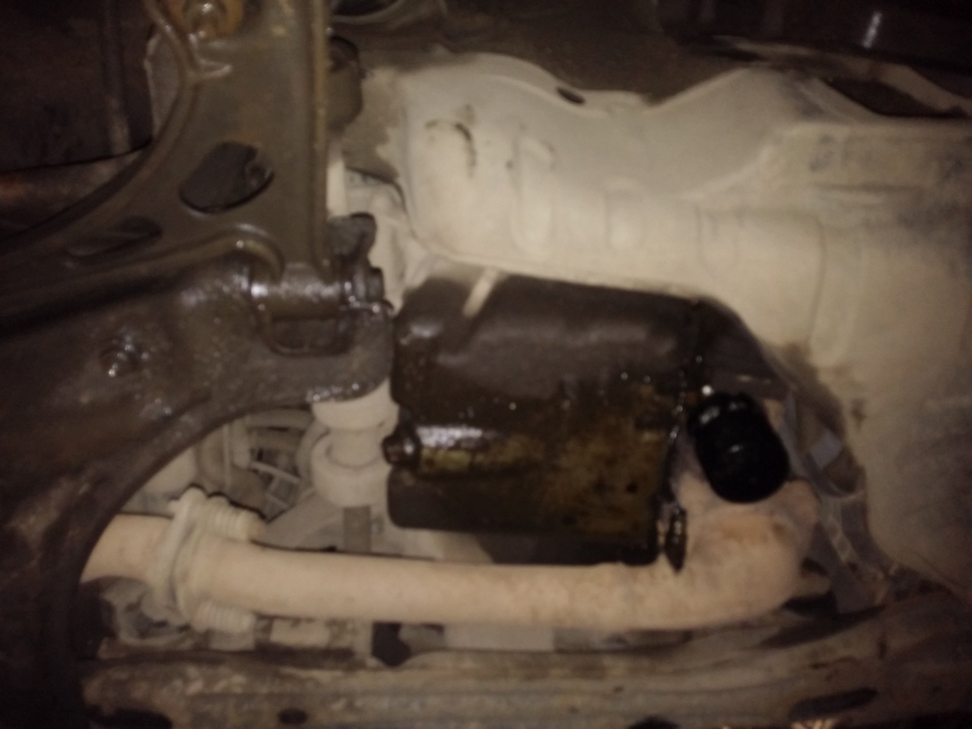

И так ждем когда остынет коллектор, начинаем откручивать болты их там три верхний и правый без проблем, левый нижний не удобно из-за трубки слева от коллектора, но главное не терять веры в победу… Откручивание проблем не доставило. Масляный фильтр снимать не пришлось, он не мешает, масло утечет не много так что когда поледний ослабите оно побежит.

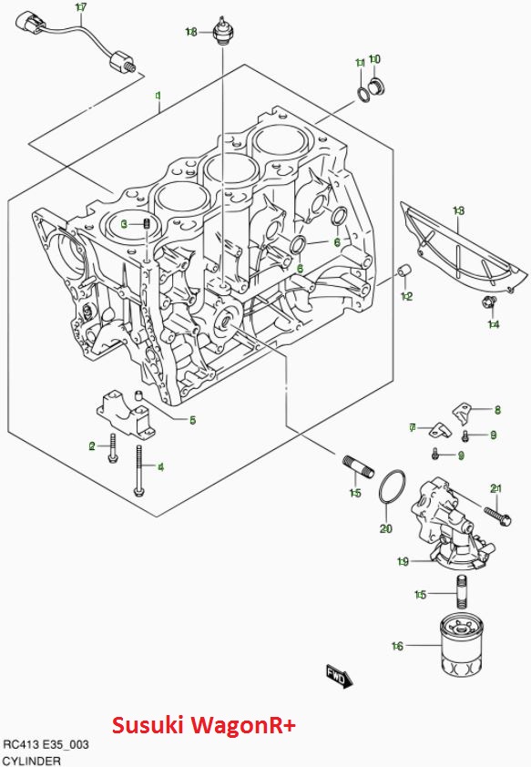

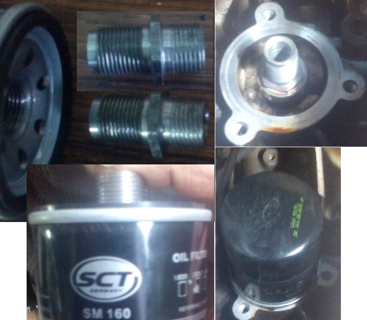

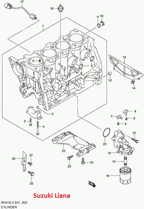

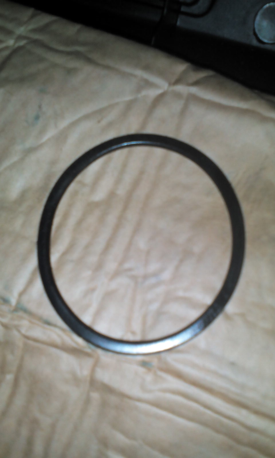

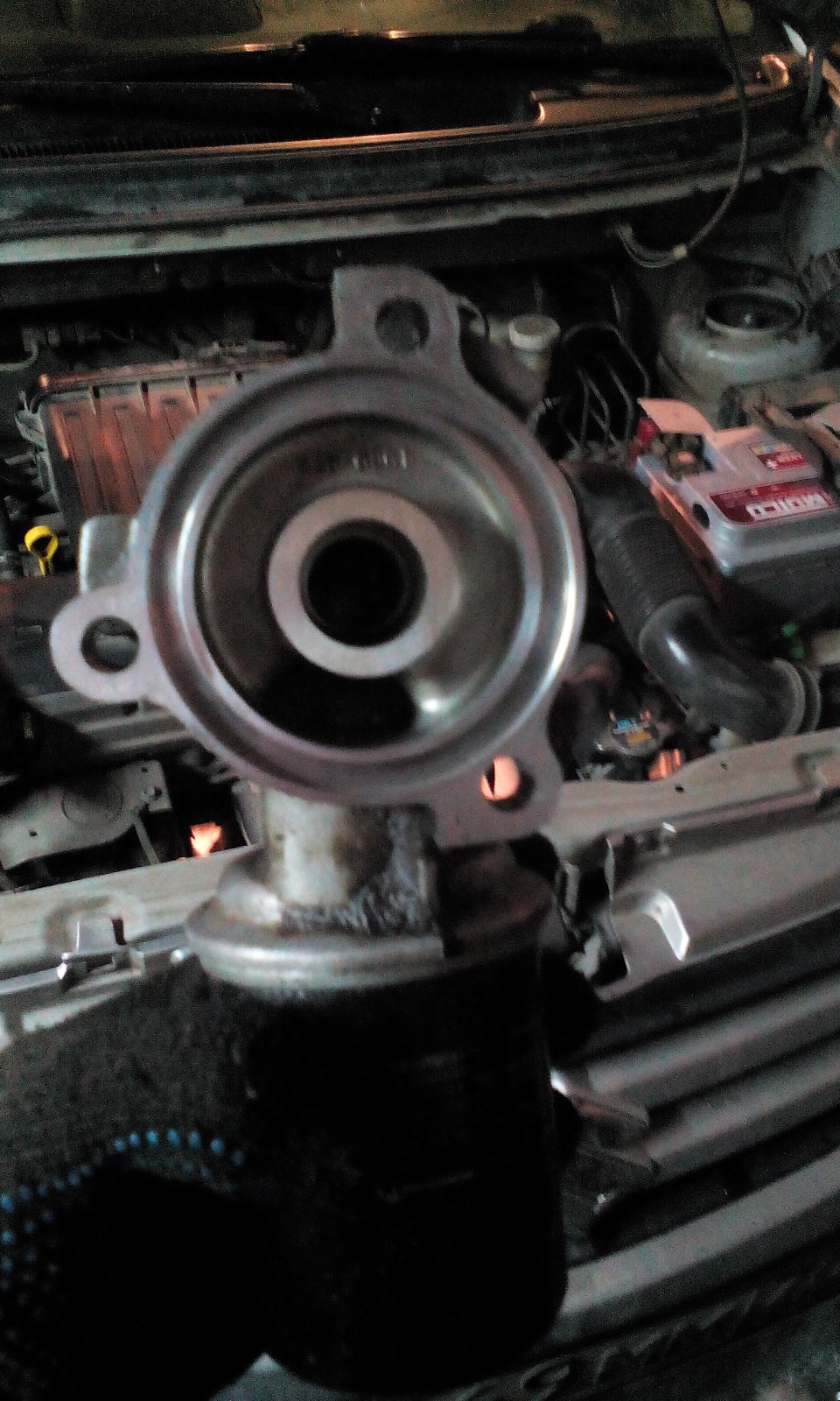

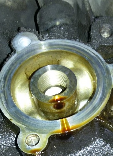

Открутили (фото 1, фото 2), вынимаем прокладку видим она не круглая как новая (фото 3), а плоская и задубевшая (фото 4 и фото 5). Все протираем и обезжириваем. Я использовал герметик (фото 6) американский промазал внешнюю кромку (край до прокладки) собственно все, заливаем немного мало в фильтр и ставим назад (я предварительно смазал и почистил болты).
