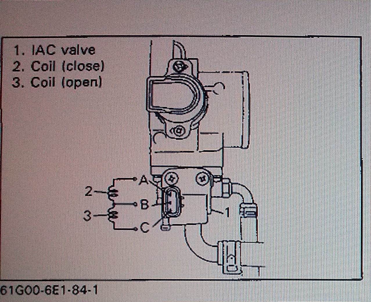

Датчик холостого хода
Забыл написать,что когда двигатель немного колбасило на холостых я пробовал проехаться,но так и не получилось,машина то ехала нормально,то тяга падала и она еле ехала.Это может быть из-за этого датчика?Спасибо!!!

Сегодня снял и промыл дросельную и клапан хх,проблема не ушла.Прогревается начинает сбоить,если не дать заглохнуть и подгазовывать то через минут 5 все проходит.Не знаю что еще делать.Остаются датчики КВ и РВ.Послезавтра поменяю датчик температуры воздуха на впуске.

Моя версия проверить датчик температуры ож, и датчик температуры наружного воздуха, т.е если у вас все нормализуется после 60 градусов, это когда стрелка чуть выше первой отметки на приборке. Проверка холостого, снимаете на прогретой фишку, холостого хода, обороты должны подняться до 1500-2000 оборотов, если нет значит с ней не все гут, проверка датчика ож по букварю, он у нас двойной, на мозги и на включение вентилятора, так же если снять должен включиться вентилятор, по оборотам не помню. Летом фишку с датчика входящего воздуха снимал, машинка работала как прежде, зимой не пробовал. А!! провода высоковольтные не шьют на корпус.

Сегодня тоже снял клапан egr,почистил и смазал,не помогло.Потом снова разобрал датчик ХХ,еще раз промыл,подшипники смазал,вроде работает,но уже ни в чем не уверен,время покажет.

Прошло немного времени после Вашего поста.Так проблема таки скрывалась в датчике ХХ?Я тоже склоняюсь к проблеме с датчиком ХХ.Троение начинается после прогрева ДВС.Значит горячая ОЖ, начинает циркулировать по рубашке ДВС,проходя через водяную рубашку дроссельной заслонки.И проходит ОЖ как раз через камеру тепловой компенсации датчика ХХ (я так понимаю).В камере находится биметаллическая пружина,выполняющая функцию компенсации.Короче при нагреве, датчик ХХ начинает колбасить-обороты плавают не предсказуемо вверх и вниз.

Сейчас ситуация кардинально изменилась:движок легко откликается на педаль газа,время разгона в разы уменьшилось.Расход не мерял,но думаю уменьшился.А вот на прогретом движке,холостой ход плавает.Буду чистить (который раз)клапан ХХ.Раньше,когда чистил ХХ-при отсоединении датчика холостой ход был равномерный ,но очень заниженый.
При подгазовке, было слышно шипение подсоса воздуха.Будем бороться...
Так вроде обороты наоборот должны подниматься до 2-2.5 тыс.об.
hammer7004
17 Июнь 2012
днепропетровск
Suzuki Baleno 1995
Они и поднимаются-если снять контактную фишку.В моем случае, сам датчик снимается ,путем отвинчивания двух винтов,а фишка не снимаетя.Получается мозги видят,что связь с датчиком ХХ есть,и не включают аварийный режим(поднимая обороты до 2-2,5тыс.).Но в свою очередь,регулировку ХХ мозги не могут произвести, т.к,датчик механически отсоединен.Во как завернул.
