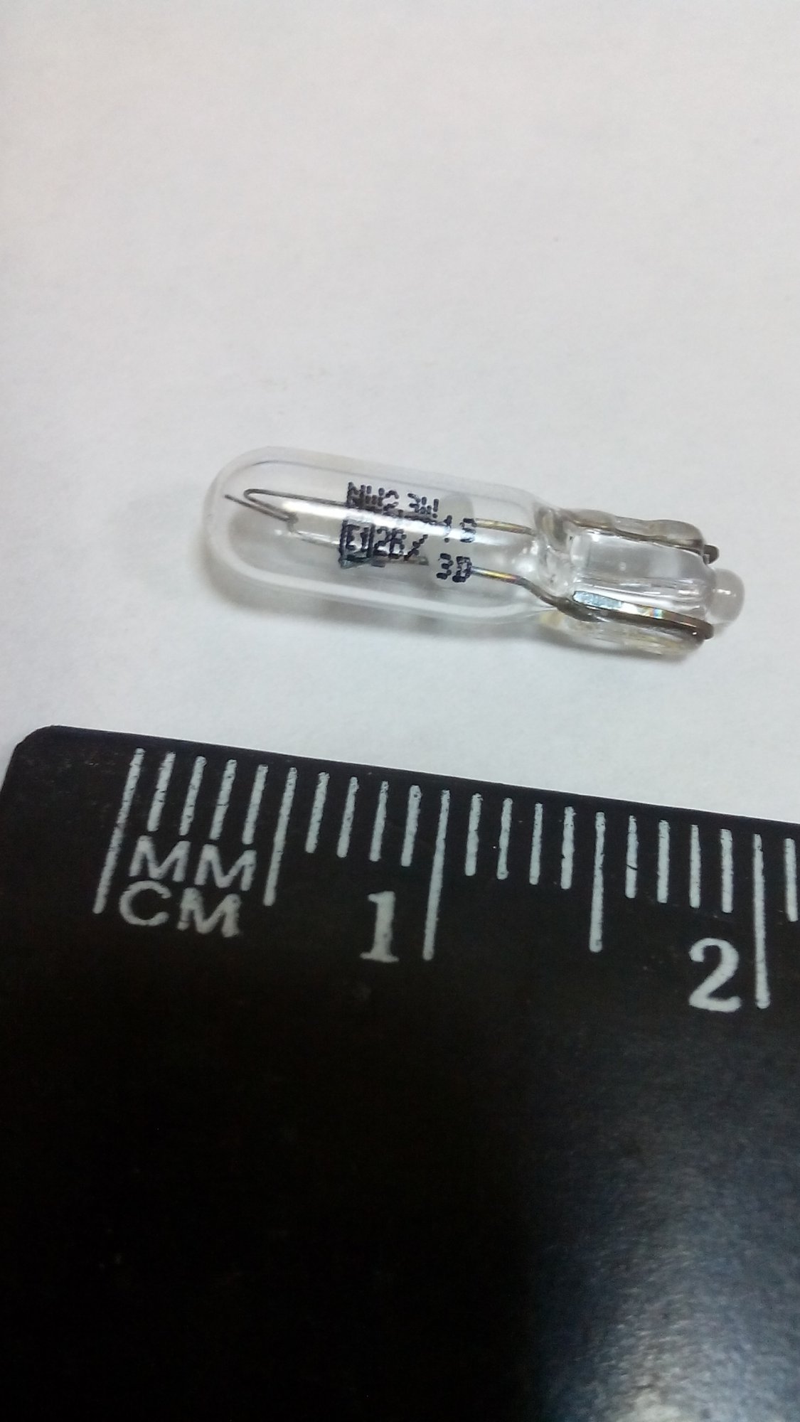

Да нет же! Они точно безцокольные. Вставляются в специфичный патрон. Я сам эти лампочки покупал по 25 р. в обычном автомагазине. Сначала снял сгоревшую и с ней пошел в магазин. Купил две, чтоб одна прозапас осталась. Вот сейчас в руках держу.Чуть больше сантиметра она в длину. Имеет два вывода (усика).[DOUBLEPOST=1424422677,1423234076][/DOUBLEPOST]
О, спасибо! Хоть кто-то откликнулся :)
Я уже сдался. Буду менять в Катане, там же заказал лампочки эти хитрые. Судя по разным форумам, лампочки там с цоколем и проводами вместе, как единый элемент. Потому и цена 350..500р за штучку
Интересно, чем закончилось? Особенно по ценнику? Я вот не поленился и сфоткал оставшуюся лампочку, которую сам менял: IMG_20150220_120257.jpg
Никаких проводов с лампочкой нет!

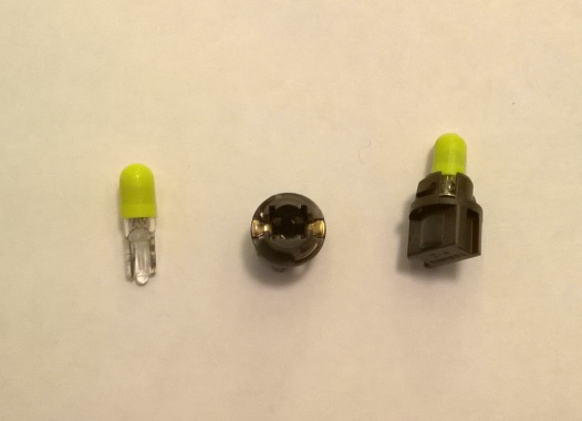

Только на днях доехал таки до сервиса и поменяли мне их. За работу отдал 2тыр.
Выглядит лампочка с цоколем вот так:
На ней одет жёлтый кембрик-"чехольчик", видимо для более расеяного света.

Теперь я тоже знаю как они выглядят :)
Спасибо!
Все сходится) Ну 2 тысячи - это дорого. Даже слишком))) Зато теперь есть два варианта: замена самому по инструкции выше и в сервисе за 2000 р.
