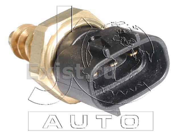

Сколько контактов на датчике, какой диапазон сопротивлений должен быть при 90 градусах, смотрим букварь, смотрим на старом, дальше берем нужное сопротивление или потенциометр и ставим заместо датчика. Проверяем как себя ведет, движок. Бывает что в каком то диапазоне появляется дребезг контактов внутри датчика, ну и мозги не могут понять что им делать, правда не знаю относится ли это к нашим датчикам. Это фото датчиков которые идут култусы K68008 2800 руб ,он же но tama cs-501 1400 руб цена exist, родной у меня немного по другому сделан, нижняя часть сплошная, а у этих спиралька
http://www.infodozer.com/catalogs/tama-sensor/tama-gauge/search.php?model=CULTUS&maker=SUZUKI Можно глянуть на разборках.

У меня тоже в виде спиральки,уже заказал tama cs-501,прийдет,поставлю,отпишусь подошел или нет.

Датчик (tama cs-501)подошел,но не в датчике дело оказалось,хоть самодиагностика на него показала, вот в чем проблема оказалась https://suzuki-club.ru/threads/73220/[DOUBLEPOST=1423345490,1422959051][/DOUBLEPOST]
