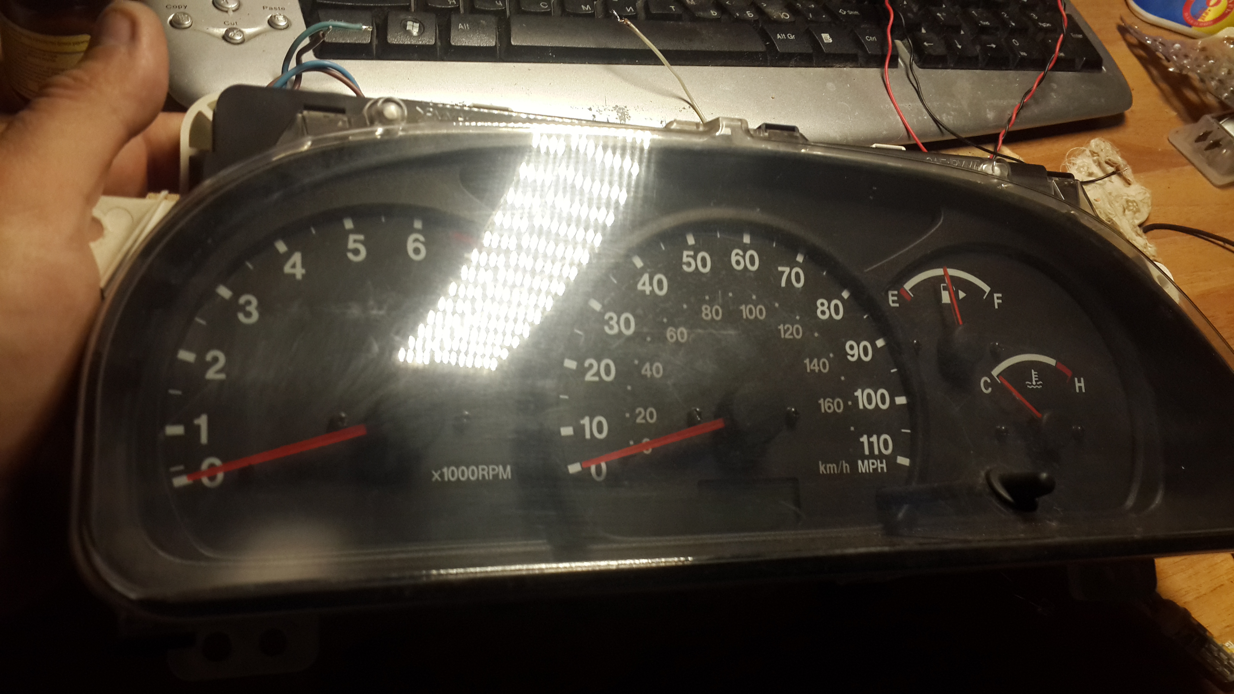

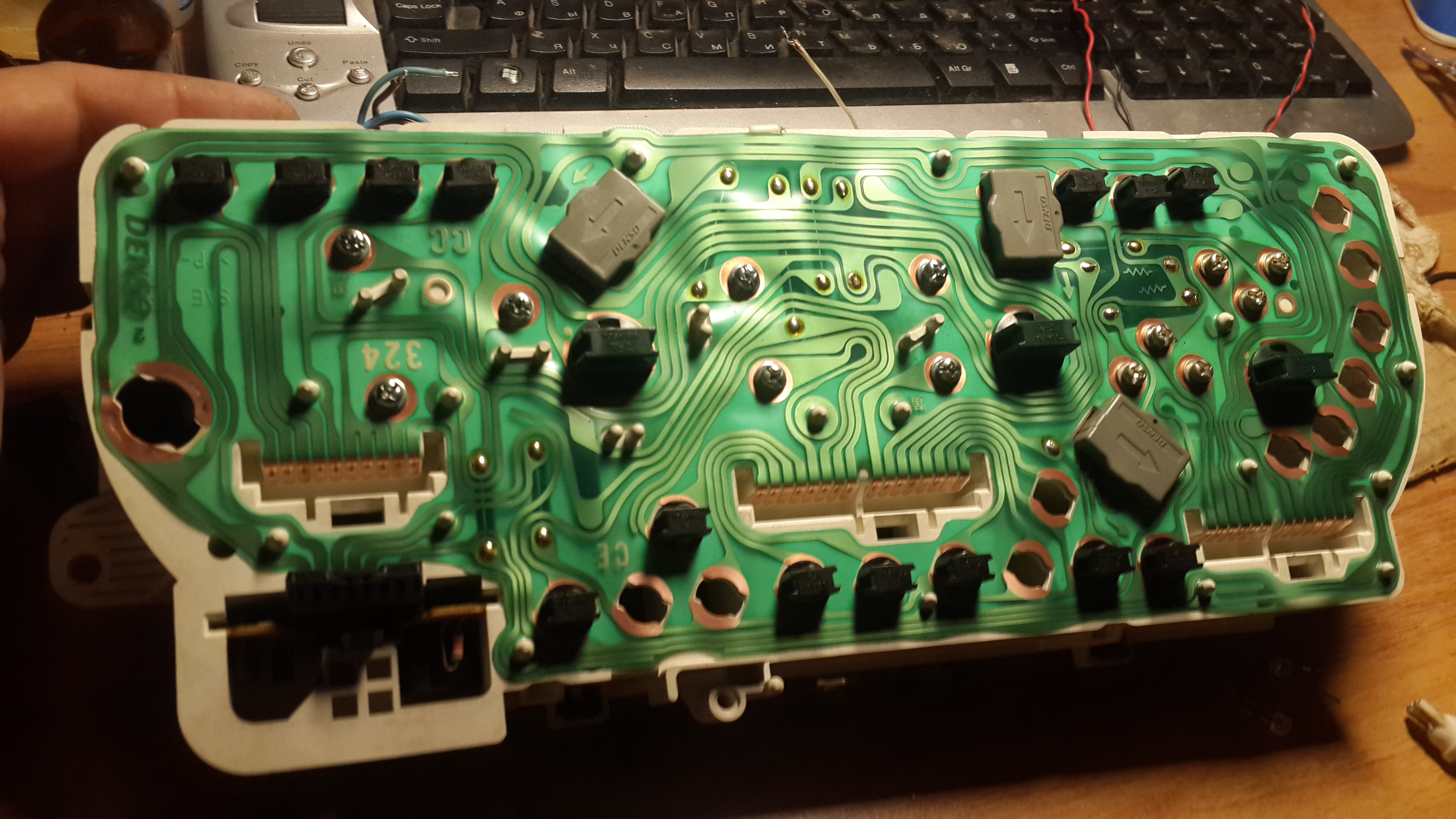

Доброго времени суток,
прошу совета. Машина suzuki grand vitara 2003 года. Приборка 457952-8454B. Ситуация следующая: Мороз -37, я пытаюсь завести машину на почти сдохшем аккуме, машина не заводится. Уношу домой аккумулятор. Утром ставлю и обнаруживаю что вместо пробега у меня на одометре "1", режимы odo\trip не переключается. Пробег не считается, стрелка спидометра лежит. Тахометр и в целом приборка работает. Думаю фигня, мож микруха флеша отошла\заглючила. Она у меня шитая(переводил мили в км) в кроватке. Беру другие две, зашиваю ради эксперимента мильную и километровую до этого 100% рабочие прошивки. Одометр показывает ахинею, типа на одной цифру "70", на другой "3". Спидометр не работает. Тахометр при этом работает, но он работает и если вообще микрохему флеша выдернуть. Сижу чешу репу, куда копать?
P.S. Подключал сканер к odb2. Думал мож резко сдох датчик скорости. Ошибок нет.
kc_duke
2 Март 2014
SGV 2003г. 2.5л, американец
Итак, отогрел приборку. Пропаял кроватку. Подал в тепле плюсы и минус на питание. Пробег по прежнему пишет ахинею, режимы трип\одо так же не переключаются. Внешне выглядит все целым. Прозвонил все связи от процессора до флеша. Все в порядке. Питание на флеш идет с того же процессора- оно есть, стабильные 5 вольт. Я в тупике:([DOUBLEPOST=1422435960,1422419573][/DOUBLEPOST]Походу писец ей. В связи с чем вопрос: Кто-нибудь ставил европейскую\японскую приборку на американца?[DOUBLEPOST=1422538826][/DOUBLEPOST]Господа-товарищи, а есть те у кого дох датчик скорости? Как это отражается на одометре? Он просто не считает или пишет ахинею?
Или может у кого есть возможность запитать приборку без машины, посмотреть что пишет одометр? Потому что у меня что в машине, что без нее 100% одинаковая фигня.
Думаю менять приборку, но не уверен что 100% она виновата.

Человек писал про глюки и сброс показаний одометра, и если он скинул показания, мне кажется это сбой связи проца и памяти EEPROM или FLASH. или сама память приехала. В самой приборке. Надо смотреть что там за микра памяти.....и если возможно спаять и поставить в программатор попробовать считать....
