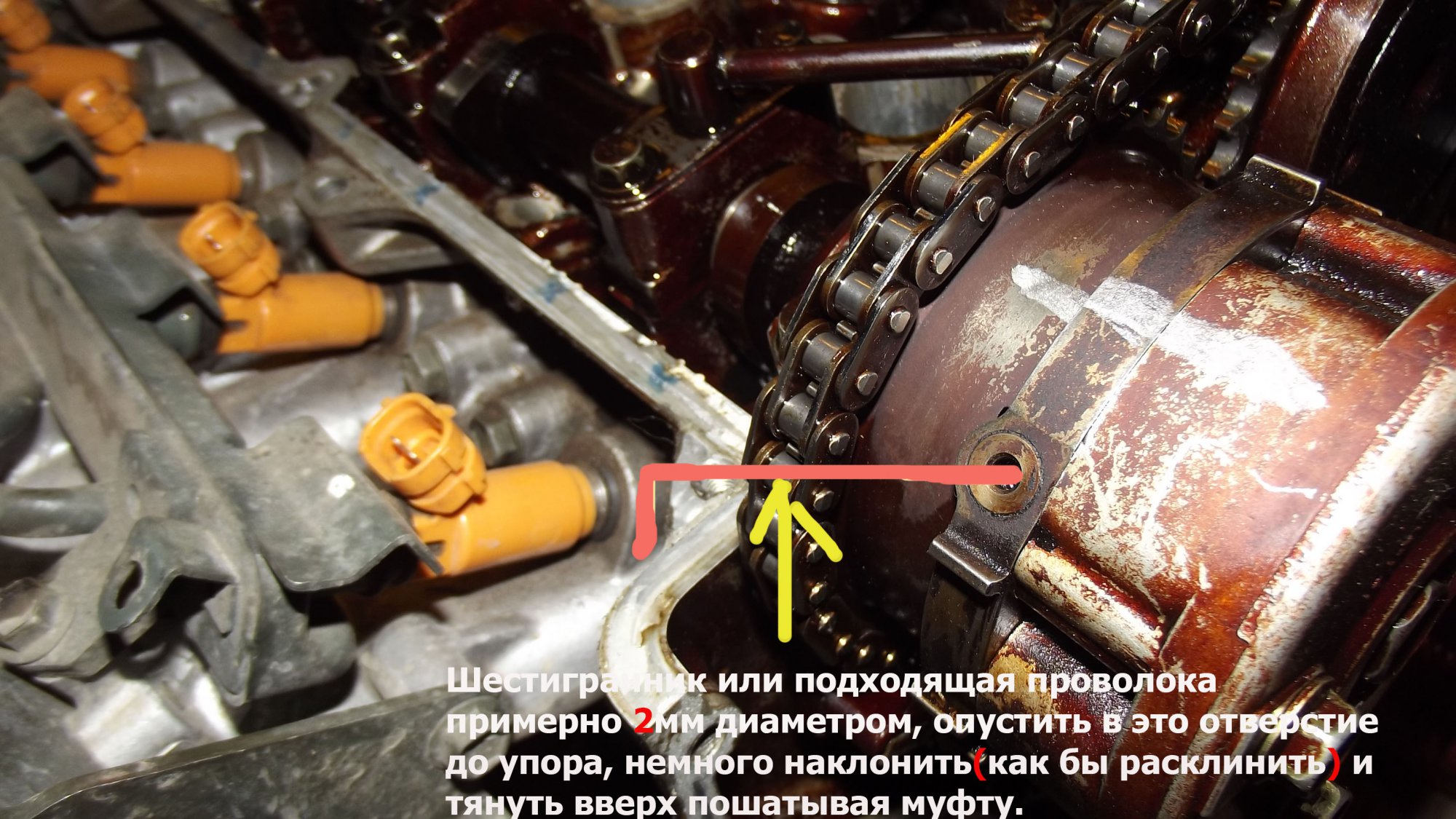

gjman Местный 28 Май 2007 318 42 28 54 Чайковский Езжу на ... Suzuki Wagon R+,1999,Пр.руль, Литровый мотор,АКПП, 16 кл. 29 Январь 2015 #2 Я снимал так. Вложения DSCF2960.JPG 403.8 KB Просмотры: 725
А Андрей198512 Редкий гость 14 Октябрь 2010 9 0 0 Партизанск Езжу на ... Jimni 30 Январь 2015 #3 gjman написал(а): Я снимал так. Нажмите для раскрытия... Спасибо большое.[DOUBLEPOST=1422609266,1422608962][/DOUBLEPOST] gjman написал(а): Я снимал так. Нажмите для раскрытия... А рукой муфта туда сюда должна легко двигается
