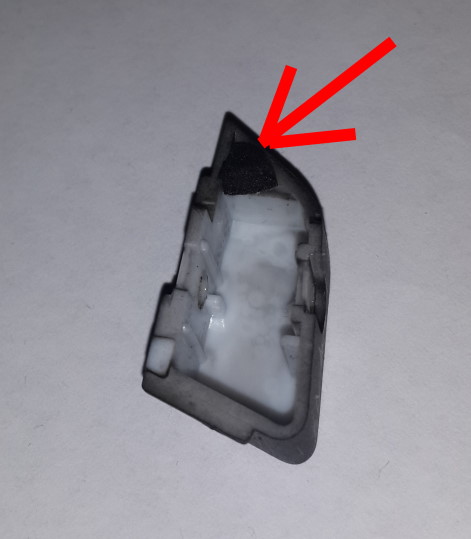

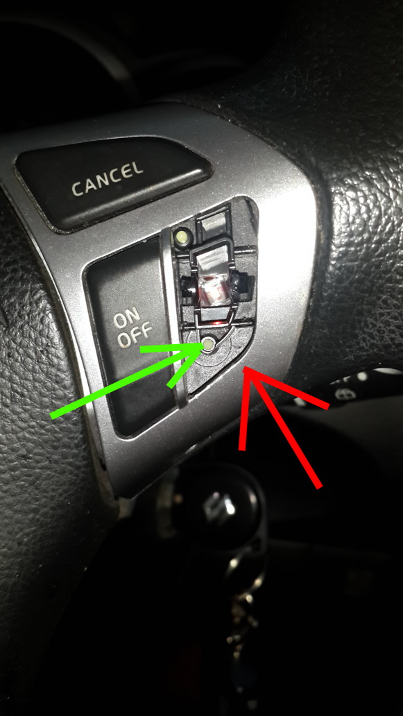

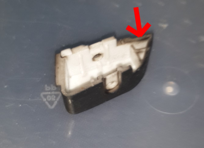

    Люблю круиз-контроль... Даже в городе между светофорами им пользуюсь...
    Года 3-4 кряду меня доставала проблема кнопок круиз-контроля. У меня четырехкнопочный вариант. Проблема заключалась в том, что нижняя кнопка, которая фиксирует заданный скоростной режим, часто просто не работала: давишь-давишь, а она может либо не включиться, либо через 2-5 секунд сработать... Иногда нормально все... Короче, было совсем не понятно. Естественно я грешил либо на контакты, либо на саму кнопку.
    Разбирал я руль за это время раз 10-15, однажды заезжал на СТО с этим... Наверное с закрытыми глазами уже смогу это делать. Прозванивали кнопку и провода, проверяли контакты и колодки, массу и тд и тп... Все в порядке... Просто загадка... Менять весь блок кнопок просто не было смысла, так как он работает !!!
    Пару-тройку недель назад я ремонтировал ребенку пульт управления вертолетом и столкнулся с похожей проблемой. При близком рассмотрении обнаружил, что толкатель кнопки, при нажатии, слегка недостает до самой кнопки: касается ее, но не нажимает, чтобы сработал контакт. Толкатель - полый пластмассовый штырек. Я его удлинил, вырезав из обычного каучукового ластика, кусок необходимой толщины "с запасом" и плотно затолкал в полость штырька. Удлинил буквально на 0.5 мм. Пульт заработал !
    В точности такую же операцию и такими же материалами я произвел с "больной" кнопкой круиз-контроля. "Свершилось чудо!" (с) Карлсон
    ps кнопка круиза работает без нареканий. так как я нарастил штырек мягким каучуком, то за состояние кнопки не опасаюсь - не раздавит, но давлю все равно очень нежно...
