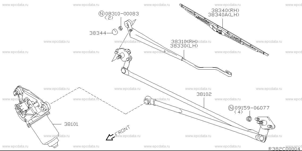

Благодарю! Все именно так и есть.[DOUBLEPOST=1426496110,1424252716][/DOUBLEPOST]Все оказалось сложнее... трапеция в моем свифте выглядит вот так (38102):
Но я сразу бросился искать контрактные, по номеру кузова Ht51S, и сдуру заказал, не сравнив. А выглядят механизмы дворников по этому кузову на дальневосточных сайтах вот так:
Причем указано:
Механизм стеклоочистителя, передний.
Для моделей
Suzuki Swift, HT51S
Для двигателей
M13A
И естественно эта штуковина не подошла. В общем, как сказал классик: "Если на клетке слона прочтёшь надпись «буйвол», не верь глазам своим."

По итогам я успешно заказал новую деталь через amayama.ru, по цене значительно ниже exist, всего на треть дороже контрактной детали. Получил примерно через 10 дней. Рекомендую на будущее!
