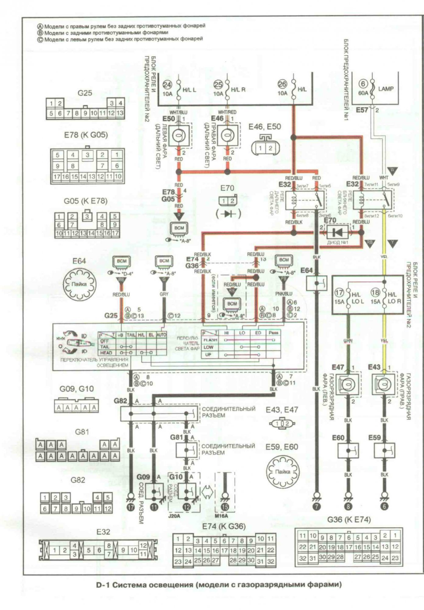

    309
    Прокопьевск
    а ксенон штатный ????, или колхоз ?, схемы немного разные у ксенона и галогена, в ВСМ
    скорее всего нет смысла лезть

  14. калян42
    калян42
    2 окт 2012
    1.327
    Баллы:
    309
    Прокопьевск

  18. калян42
    калян42
    2 окт 2012
    1.327
    Баллы:
    309
    Прокопьевск
    красный с голубой полоской на массу, самому долго искать пришлосьбы
