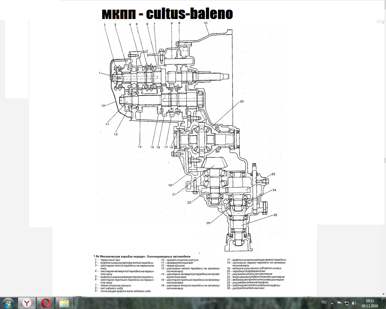

Порвался диф в раздатке (на снежной/ледяной дороге часто попадается асфальт и в конце концов шестерни и вал дифа порвались), заказал новую (на лето), заварил эту. Теперь коробочка - слабое звено, как мне кажется))
aleksandr60
18 Октябрь 2012
209
Алтай Рубцовск
култус вагон 1996 декабрь,правый руль,4вд,G16a,GD31w
Что то не понял,где нашёл диф в раздатке?авто. в подпись бы чиркнул.какая раздатка?с механики или акпп[DOUBLEPOST=1481253812,1481210439][/DOUBLEPOST]
