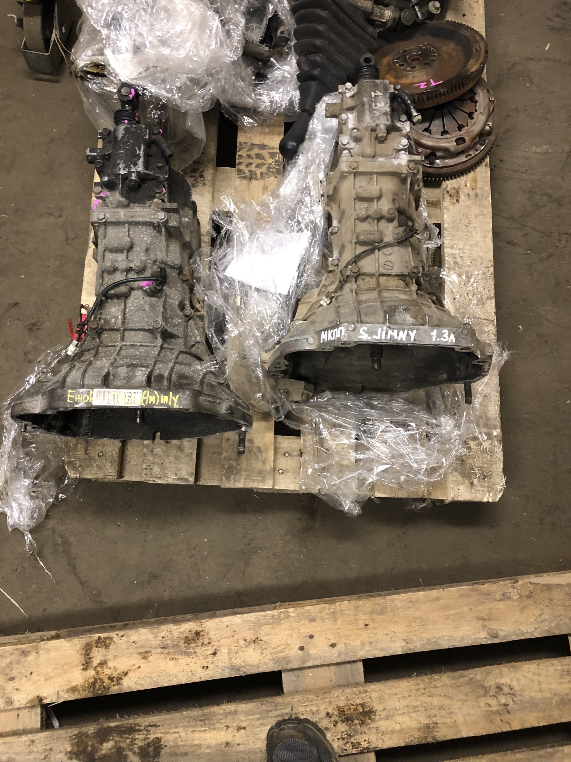

2006 мт
Наткнулся тут на еще одну версию, yr7m. Для м13а. На фото слева, внешне один в один r7me
