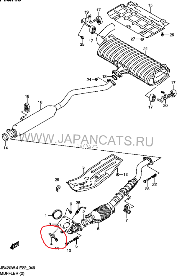

Добрый вечер - сегодня обнаружилась такая штучка --- на P всё в порядке - здоровый звук двигателя - при переключении на D или на R появляется звук как будто стрекочет сверчёк - раньше не было такого вроде - подскажите кто знает где и , что смотреть - спасибо.

Вариантов несколько: ролик натяжной, снизу крепление глушителя к коробкее разбалтывается на кронштейне, далее еще нп подалёку от этого места соединение с двумя пружинками, экран на глушителе отгнивает и начинает при нагрузке бренчать.

Я вам выше писал смотрели? Снизу крепление глушителя к коробке разбалтывается на кронштейне. Я это не для красного словца написал, сам замучался искать это бряканье. На схеме обвел это место.

Спасибо большое , от всей души , - ваш диагноз абсолютно в точку , всё дело в копеешных пружинках в выхлопной системе , СПАСИБО !!!!

да, вопросы никто и не задает , пост 11 прочти , текст с обводом не стыкуется , вот и все , а то кто еще залезет под машину и будет искать раздатку рядом с катализатором.

А номенклатурный номерок копеечных пружинок и болтов заодно - плиз...

Развели флуд. Поправил сообщение 11, дабы искать там где надо. Да и флуд свой почистил.
Номер болта 09119-10041
Номер пружинки 14492-67D00
