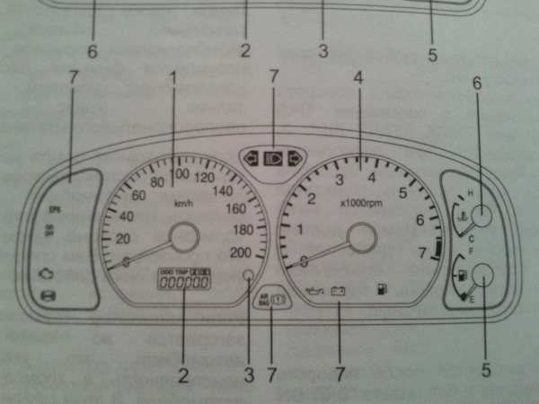

нет, хозяин один. (Покупали родители, но возил их я). Кстати, в "камасутре" рисунок щитка приборов совсем не совпадает с тем, что у меня в реале.
Глупый вопрос: а что такое "датчик температуры входящего воздуха"? (И зачем ее - температуру - вообще мерить?) Когда снимал всякие патрубки и возд. фильтр, датчиков и проводов не видел. И в камасутре двигателя М13А нет (только GWHGWA, Z10XE, Z10XER, G10, G10A, SR-410, 412, G13BB и дизельный Z13DT).
Ремня кондиционера тоже нет, он от аккумулятора работает.[DOUBLEPOST=1426780817][/DOUBLEPOST]Вот щиток приборов (это не из камасутры, а из "руководства по эксплуатации", которое к машине прилагалось):
Единственный сигнал, который похож на чекэнджин, это вот этот, но по описанию это другое:
Он действительно загорается при включении зажигания и гаснет при запуске двигателя

Да, на рисунке именно чекэнджин.
По вашему двигателю сказать ничего не могу, есть несколько разных способов определения мгновенного массового расхода воздуха, не обязательно иметь датчик температуры на гофре воздухана.
Если лампочка та гаснет только после заводки мотора - есть большой шанс , что с лампой чекэнджина все ОК, но если гаснет независимо, то есть большой шанс что там обманка на лампочке.... у меня такая же вот на лампе подушек безопасности.

Так эта лампочка и так горит, двигатель-то не заводится (она в норме должна гаснуть только после запуска двигателя). Потом, я же самостоятельно не смогу показания снять, для этого оборудование нужно?
