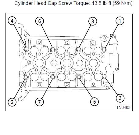

user1975 Профи 5 Октябрь 2009 2,055 552 113 Москва Езжу на ... Suzuki Liana 1.6 4x4 AT 25 Март 2015 #2 Прокладка 11141-73G03 в Exist.ru 2150 р Если меняете только прокладку, то болты головки промазываются маслом и затягиваются с одного прохода на 59 Н по схеме
