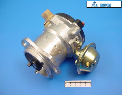

    Если быть точным , то термин "трамблер" означает - прерыватель .
    То что стояло в жиге : прерыватель-распределитель . Именно в части распределителя (т.е. по высокому напряжению) и может мешать конденсат . ДПРВ по принципу действия несколько более точная версия прерывающей части трамблера 2108 . Вот некоторые по старинке и называют ДПРВ трамблером .
    А трамблер Оки , если откинуть вакуум , вообще очень похож на ДПРВ 29213.jpg
