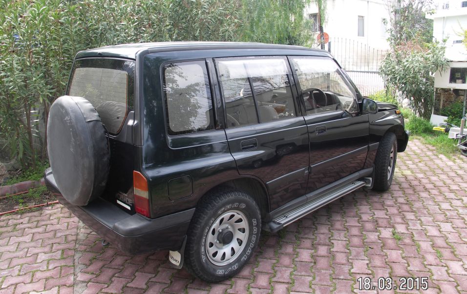

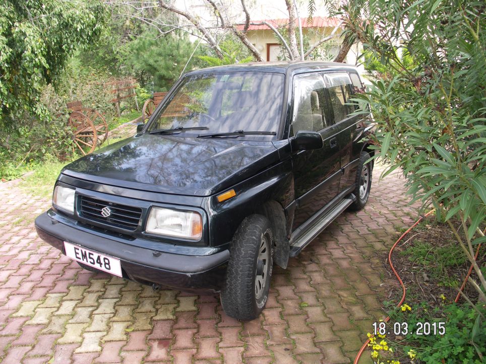

    PICT0021.jpg PICT0023.jpg Всем привет.
    Случайно стал владельцем данного авто Витара 1993г, 1.6 мотор, АКПП, пять дверей, люк, пороги, PICT0021.jpg PICT0023.jpg никогда о нем не думал, сейчас присматриваюсь и пытаюсь с ним сжиться. Дочери он понравился больше и иногда она его выгуливает, говорит прикольный.
    Хорошее: Проверили, вся машина не гнилая, кроме низа левого переднего крыла, мотор не воняет,не дымит, ничто не вытекает, все крутится, не скрипит, передний мост вкл. и выкл. пока нормальный, на вид не очень страшненькая.
    Плохое: Прошла она аж 241000 км, но по асфальту, за ней вроде бы следили, когда на холодную ставлю на "D" происходит достаточно сильный удар, после прогрева коробки все более менее нормально. Масло в коробке проверили и немного долили. Какая то она валкая и как бы желе на дороге, особенно задняя часть.
    И еще, что это за небольшой переключатель справа от ручки скоростей, там буква "N" и еще что то. Книги по авто у меня нет. Стоит на "N" не трогаю, а то вдруг что отвалится. И по вашему опыту сколько живут эти моторы и коробки, запас у нее какой?

    насчет витары не скажу, но по моему это самый натуральный эскудо.

  12. nemoj
    16 апр 2013
    172
    Саня не придирайся.
    Клевая черная пятидверка! Крылья не родные. Менялись наверняка.

  14. paravoz
    26 мар 2015
    Темно-темно зеленая, на счет крыльев сказать не могу.

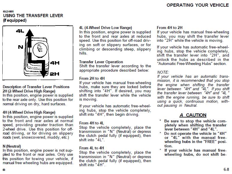

  15. user1975
    5 окт 2009
    1.615
    Переключатель раздаточной коробки на полный привод. Если стоит на "N", то раздаточная коробка не на полном приводе. Переключать можно только если автомобиль не едет, т.е. для переключения нужно останавливаться
    2Н - включение заднего привода
    4Н - полный привод. Использовать на гравии, грязи и на скользкой поверхности
    N - ни передний, ни задний привод не подключен. Использовать при буксировке
    4L- пониженный полный привод. Для взбирания на горку
    Переключение режимов:
    C 2H на 4Н - если есть ручные хабы, то убедитесь, что они включены перед переключением на 4Н. С ручными хабами переключать режим можно на ходу.
    Если хабы автоматические, то для переключения режима нужно остановиться
    С 4Н на 4L - полностью остановиться, переключить на N или полностью выжать сцепление, а затем переключить на 4L.
    С 4L на 4Н переключение аналогично.
    С 4Н на 2Н - если хабы ручные, то переключать можно на ходу
    Если хабы автоматические, то нужно остановиться, переключить на 2Н и разблокировать хабы
    Мануал, правда, на Sidekick, но он похож
