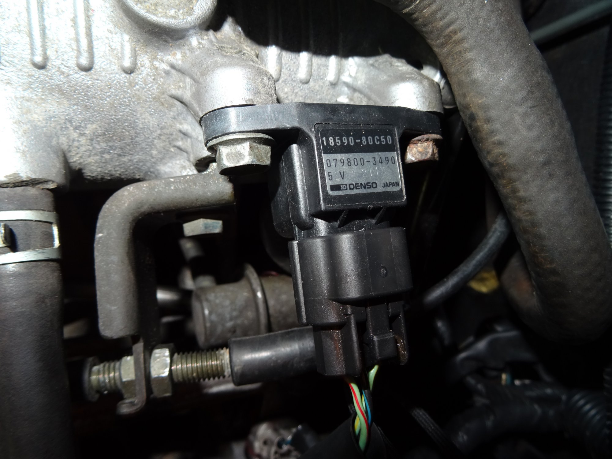

присутствовали везде. Впускной коллектор был не дотянут. Сняли коллектор (заглушили ЕГР и проверили на отсутствие трещин), далее поменяли прокладки и собрали двигатель. Начинаю запускать Люлю в уверенности, что она бодро запустится — ан нет. Основная болячка осталась. Промываем МАР датчик и отверстия и Люля ожила. Через два дня звонит хозяйка
При проверке МАР датчика проверяйте резиновый шланчик, которым он соединяется с коллектором.

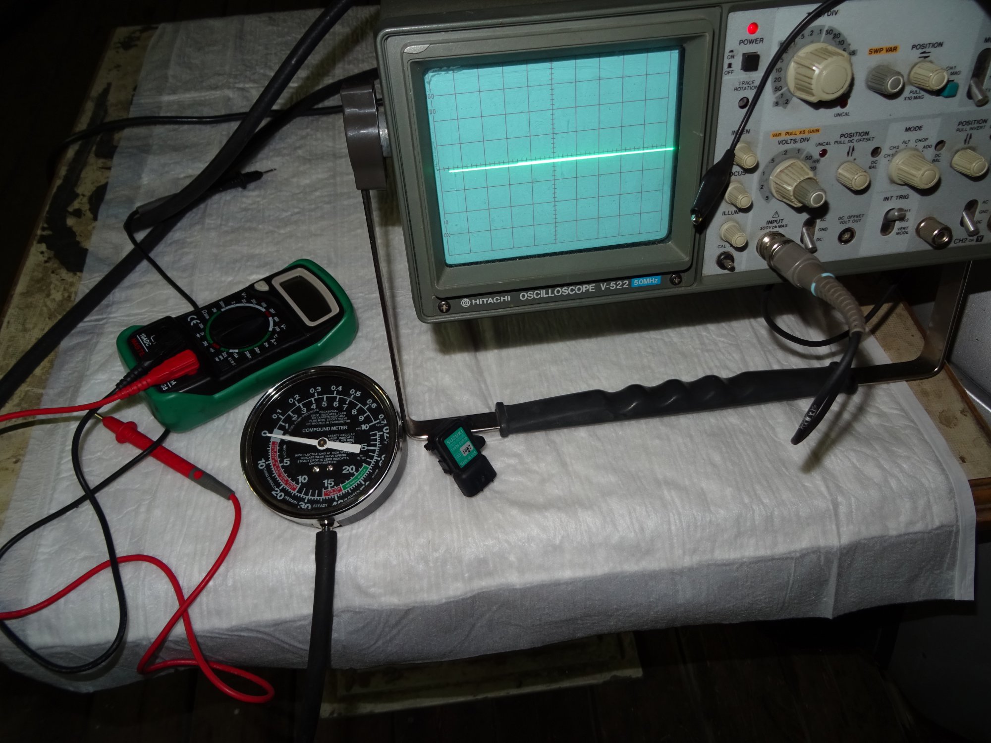

Сняли видео о проверке MAP датчика. На видео проверка ИСПРАВНОГО датчика.
https://www.youtube.com/watch?t=306&v=J5A2r_GJFfc
Парочка уточнений к видео
Высота над уровнем моря в Якутске 100м, а не 200 как я ошибочно озвучил. При этом напряжение на выходе сенсора должно быть 3.6В на не заведенном двигателе. При заведенном 0.7B.

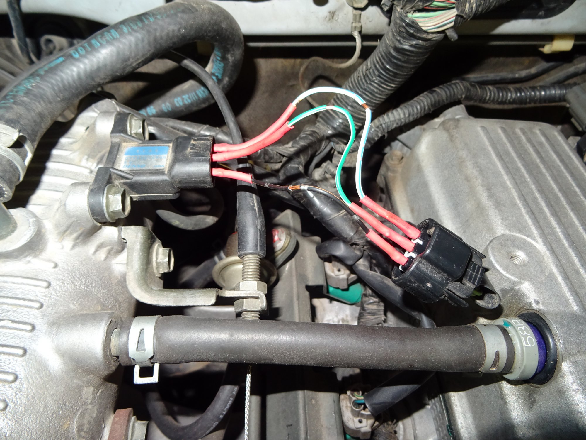

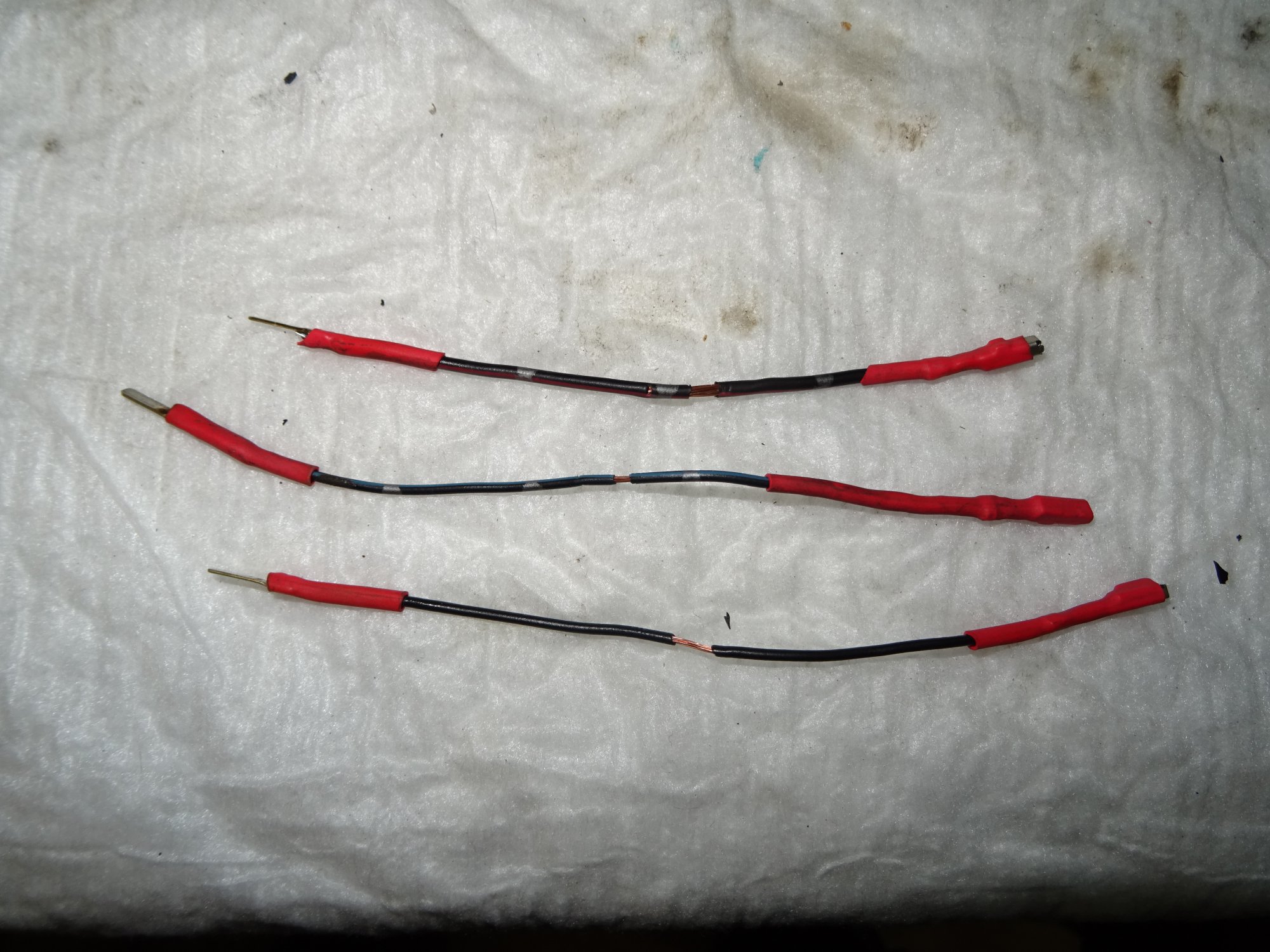

При проверке используйте перходники, которые легко изготовить из старой проводки
Вообще на 33м джиме МАР датчиков встречается два вида как минимум и отличаются они назначением ножек.
