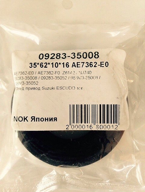

nikon Сузуковод со стажем Премиум-аккаунт 4 Июль 2010 1,387 301 83 Поволжье Езжу на ... SGV 99` Chevrolet Tracker 00` 28 Март 2015 #2 Может и можно, но не слышал, чтоб получилось подобрать у кого-то, я брал NOK - AE7362E0 на привода с обоих сторон. На сегодняшний день его цена в экзисте 150 руб. На хвостовике не менял. https://suzuki-club.ru/threads/65826/ Последнее редактирование модератором: 28 Март 2015
