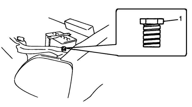

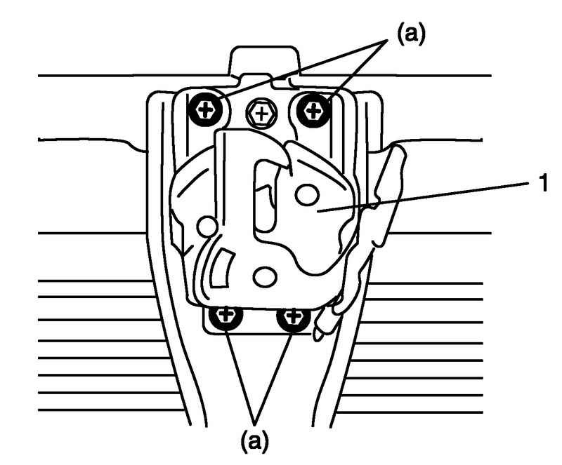

В имеющемся экземпляре лианы наблюдается следующая проблема: замок капота как будто бы стоит слишком высоко. Если зафиксировать крышку капота резинками, то она торчит над крыльями, если отпустить - то начинает греметь. Есть ли возможность опустить замок или отрегулировать запорную петлю? Инструкции читал, ничего не понял, видимо глуп слишком.

Вертикальная регулировка
Рис. 1
. Регулировочный буфер
Если одна сторона (правая или левая) капота находится не на одном уровне с передним крылом, выровняйте ее заворачивая или отворачивая буферы капота 1 ( рис. 1).
Рис. 2
. Регулировка замка капота
При установке замка капота 1 переместите болт в самое верхнее положение и двигайте его в вертикальном направлении в процессе регулировки, капот должен надежно запираться и отпираться с нормальным усилием ( рис. 2).
Момент затяжки болтов замка капота (a): 10 Н·м.

Да, это я читал - не совсем понятно какой болт имеется ввиду и что куда двигается. Ладно, будем экспериментировать.
