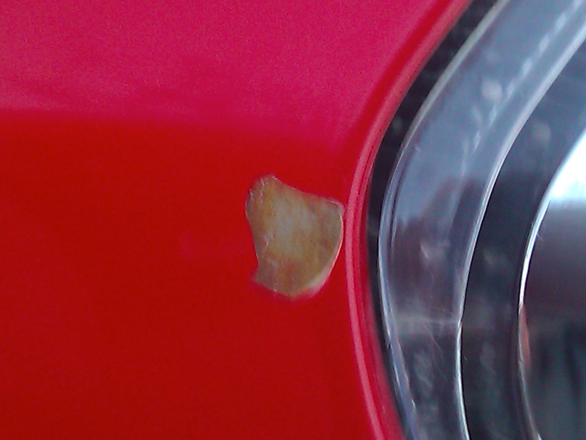

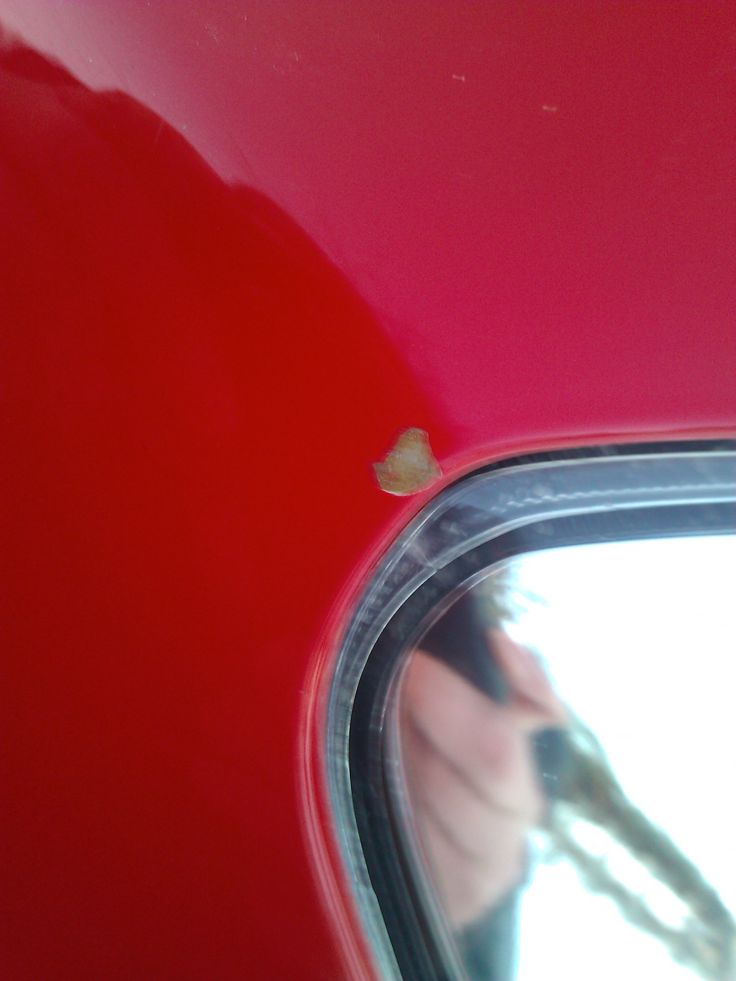

  22. Илья1101
    27 апр 2014
    231
    Антипатии:
    г. Сыктывкар
    Здравствуйте. Предлагаю начать (выделить) отдельную тему.
    Вот обнаружил.
    Что посоветуете?
    Извините за качество (с сотового).
      Размер файла:
      233,6 КБ
      355
      Размер файла:
      260,1 КБ
      351
  23. Полковник
    4 июл 2011
    1.476
    Антипатии:
    Чуть больше этого повреждения оклеить малярным скотчем, осторожно пошкурить нулёвкой только место скола, обезжирить, мазнуть синтетической краской того-же цвета этот скол, но только не восковым карандашом.
    Для верности ещё можно в щель у фары антикор для полостей, чтобы внутрь не пошло.
    Илья1101 нравится это.
  24. YuryLogin
    YuryLogin Сузуковод
    19 мар 2014
    1.792
    Антипатии:
    Ржа, похоже, пошла. Можно еще вариант: не шкурить, а покрыть преобразователем ржавчины, который после высыхания превращается в черный грунт. Потом закрасил бы это место светлым грунтом и уже потом краской.
  25. Илья1101
    27 апр 2014
    231
    Антипатии:
    г. Сыктывкар
    Это подкраской? в флакончике с кисточкой?
    т.е. "это" уже давно? А заметил только вчера.
    :( умел бы:redface:
  26. YuryLogin
    YuryLogin Сузуковод
    19 мар 2014
    1.792
    Антипатии:
    Если кузов не оцинкован, то ржаветь металл начинает сразу, как только появляется доступ к воздуху. Судя по легкому налету ржи - это недавно.

    Здравствуйте.
    А вот еще советуют покрасить все крыло. У меня кредитная поэтому КАСКО полная.
    Как думаете?
  28. YuryLogin
    YuryLogin Сузуковод
    19 мар 2014
    1.792
    Антипатии:
    Если КАСКО, то лучше перекрасить у официалов.
    #27 YuryLogin, 1 апр 2015

    Илья1101, А как скол образовался? Сам по себе? ЛКП без металлика?
  30. Илья1101
    27 апр 2014
    231
    Антипатии:
    г. Сыктывкар
    Без металлика. :) (на фото видно). Как - не знаю. Решил от грязи фары протереть и заметил. Подозреваете что краска была вспучена? Не знаю.
  31. Mekena
    Mekena legioner
    25 май 2014
    2.143
    Антипатии:
    UA, Приазовье
    Понятно, обидно...
