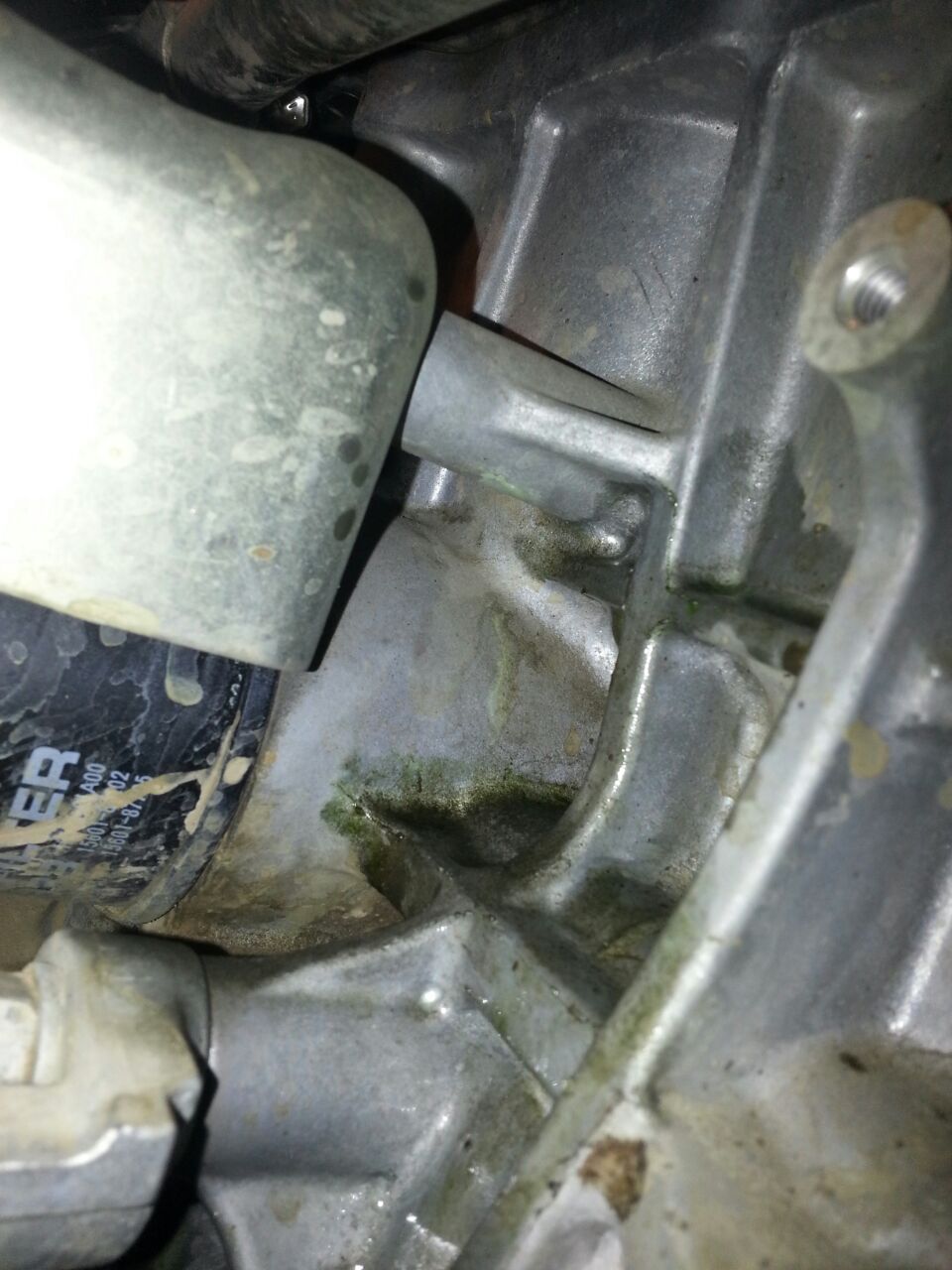

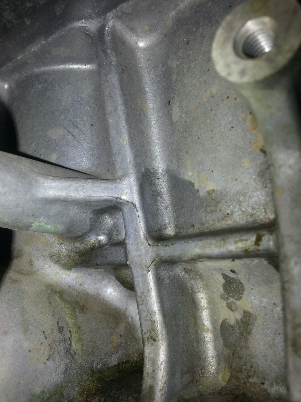

[DOUBLEPOST=1428240343,1428240299][/DOUBLEPOST]Трещина мать ее...я в шоке пля..55 тыщ пробегу[DOUBLEPOST=1428240453][/DOUBLEPOST]
[DOUBLEPOST=1428240550][/DOUBLEPOST]
[DOUBLEPOST=1428240700][/DOUBLEPOST]Еще и в двух местах походу..сразу напротив фильтра масляного, правее....и еще чуть чуть выше

Что-то много трещин, для брака, который был у некоторых одноклубников, не характерно такое количество.
Если не брак,то что тогда?никаких ударов и перегревов не было.на счет того,что снизу тоже трещина,не уверен.просто по фото уже дома увидел.а то,что из верхней сочится,это прям видно было когда еще в гараже копался.

Ну уж не весь.но на 2 места подозрение есть.полазил в инэте,не всегда и не у всех проявлялась лишь одна трещина.у кого то аж с двух сторон мотора тещина была.
