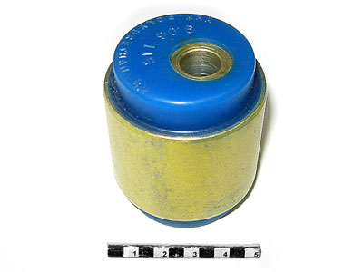

    Хорошая новость
    Компания "Полиуретан ру" изменила конструкцию эксцентрика
    теперь соединение ПУ-метал не клеевое, а запрессовка, и твёрдость увеличена
    в таком варианте там рваться нечему
    http://www.polyurethan.ru/index.php?productID=1049

    А то что он стал еще жестче разве хорошо?

    Да неплохая новость! Тем более что они как раз обещали изготовить сайлент с лучшими характеристиками в плане надежности;)

    Натыкал народу уже с 10 таких. Вроде крепкие... пару месяцев эксплуатации не выявил дефеектов на металле моста. Тоесть не отрывает крепление рычагов на мосту :) Мост вроде нормально крестится, гы на рамном саленте :) Порвать Этот ПУ даже небольшой кусочек весьма сложно. Одно не нравится, что надо обрабатывать перед установкой. Синего тела ПУ явно больше по ширене. По 2-3 мм с каждой стороны.
    ЗЫ ну с жесткостью явно перебрали. Теперь даешь такие синие в тяги панара, вот где они реально нужны. А не этот оранжевый отстой на один нормальный бой.

    то что синего тела больше, это специально задумано, что бы кака к пальцу не просачивалась, а ты его пилишь...
    а по панарным - закажи себе спецом партию из твёрдого - нальют без вопросов

    Я болты графиткой мажу. И ее же во втулки пихаю. ...пох на каку . А с количеством синего тела перебрали. 1 мм достаточно былоб. 2-3 перебор. Чтоб установить надо разгибать крепления на мосту или домкратом вдавливать от руки ни как. Когда по два салента на рычаг вообще геморой. К тому же литье не однородно, где то торчит 1 мм где то 3 мм. Сложно угодать где не лезет ;) Присоветуй кому писмо тиснуть насчет синих панарных салентов.
