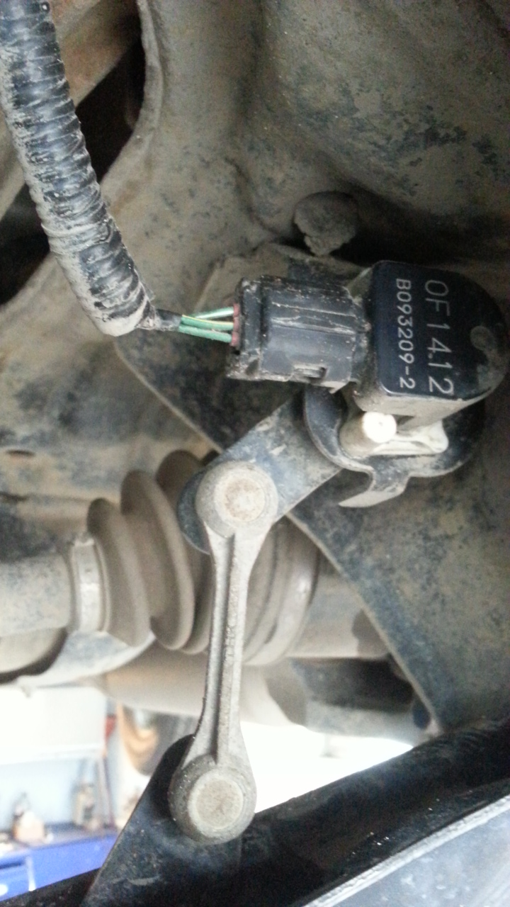

Смотря о чем идёт речь.
Есть ещё механизм похожий на линки, который в зависимости от нагруженности подвески, регулирует угол света фар и является автокорректором.
Крепится на нижние рычаги слева от машины.
Он может стучать, так как его "микро шаровые" изнашиваются.
Или может вообще заклинить и тогда автокорректор фар не работает.
Вот его фото.

Вот эта тяга в которой шаровые - она ведь пластиковая. Я не представляю как там что может заклинить. Подвеска что-ли перестанет работать? Либо эту тягу сломает, либо внутри датчика все перемелет. Да и стучать там.... усилие на рычаге датчика минимальное должно быть...
нет. штука эта металлическая. брынчать может быть и не может.
но если её клинит, то она ломается и автокорректор фар не работает правильно.
так было у знакомого на Харьке 2006 года - тайта харриер (Хайлендер, лексус RX и типа них).
на витаре не знаю как. у меня эта штука болтается и стучит, но пока звук в салоне не слышно.
